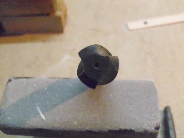

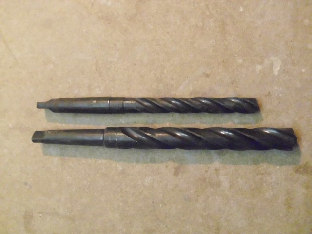

Ono što pretpostavljam je da ove burgije (tačni naziv ne znam) služe za proširavanje već postojećih rupa.
Pitanje bi bilo da li postoji mogućnost da se ove burgije naoštre za bušenje drveta.
Postoje tri rezna noža i oznake na njima su sledeće:
- ESC 7/8 HSS C.56 T
- ESC 5/8 HSS C.56 T
Burgije sam kupio na vojnom otpadu za 150 din. po komadu. Molim sve one koji su sa ovim burgijama imali iskustva da kažu nešto više o njima.

Jako tesko bi bilo ovo preostriti rukom a da valja.
Plus imaju MK-1 prihvat, pa bi i to trebalo preradjivati.
Slazem se sa Boletom, uz samo jednu primdbu. Nije Morze Konus 1, vec 2. Burgije su 5/8 i 7/8 inca u precniku, tj 15.83 i 22.22 mm.
Cak i da nadjes nekoga ko moze da preostri vrh za drvo, imas problem sto ovo u sustini nije burgija, vec prosirivac vec postojece rupe. Stabl;o je debeleo, i cak da ima spic kako treba, imacs ozbiljan problem sa odvodjenjem struske.
Generalno, standardne dvopere burgije sa morze konusom mogu da se preprave za drvo. Ja nisam gadljiv na Morze konus na burgiji velikog precnika, naprotiv, te je mnogo bolje resenje nego okruglo stablo. Cim budem stigao slikacu jednu 17.5mm, koju su mi prepravili pre neki dan. Sluzice za predbusenje za urezivanje navoja M20 u drvetu.

Sad sam tek obratio paznju kolikog su precnika burgije, nekako su mi sa slike delovale manje, rera 10-tak mm precnika ova tanja, pa reko premalo je da bude MK-2.
