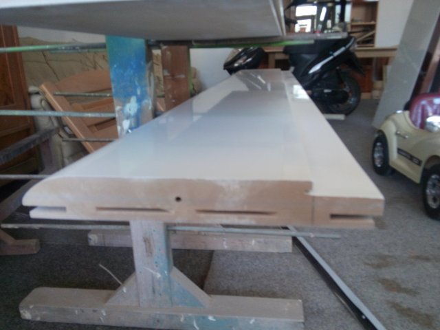

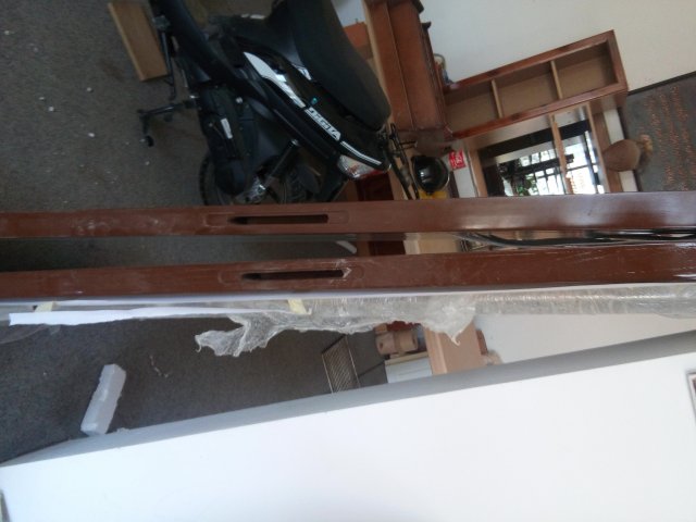

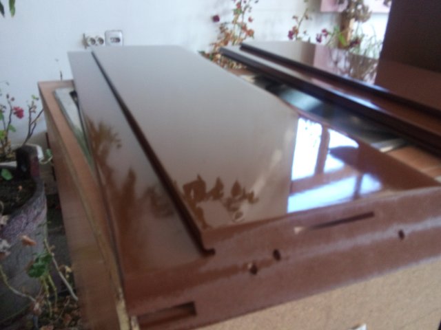

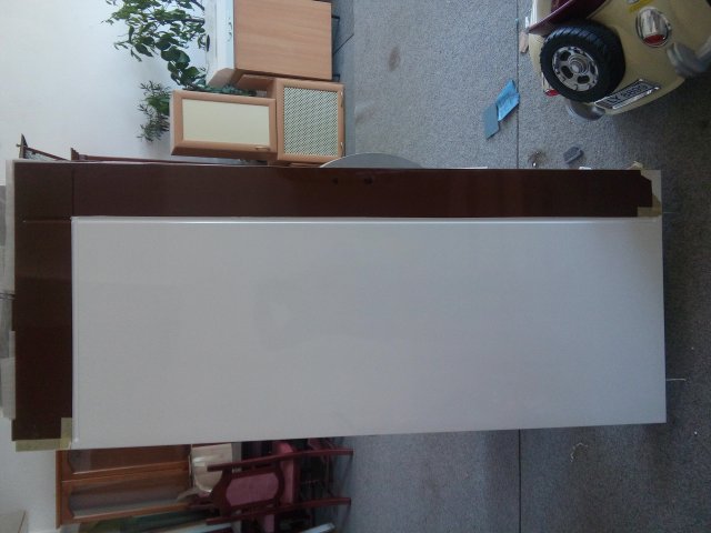

evo ti na beloj kutiji vidis kako izgleda profil presek kad sklopim kutije i okacim vrata stavim bravu na vrata onda belezim gde na kutiji srafim plocicu za prihvat bez frezovanja i samo burgijom islicujem rupe za jezicak i za kljuc i to je to
