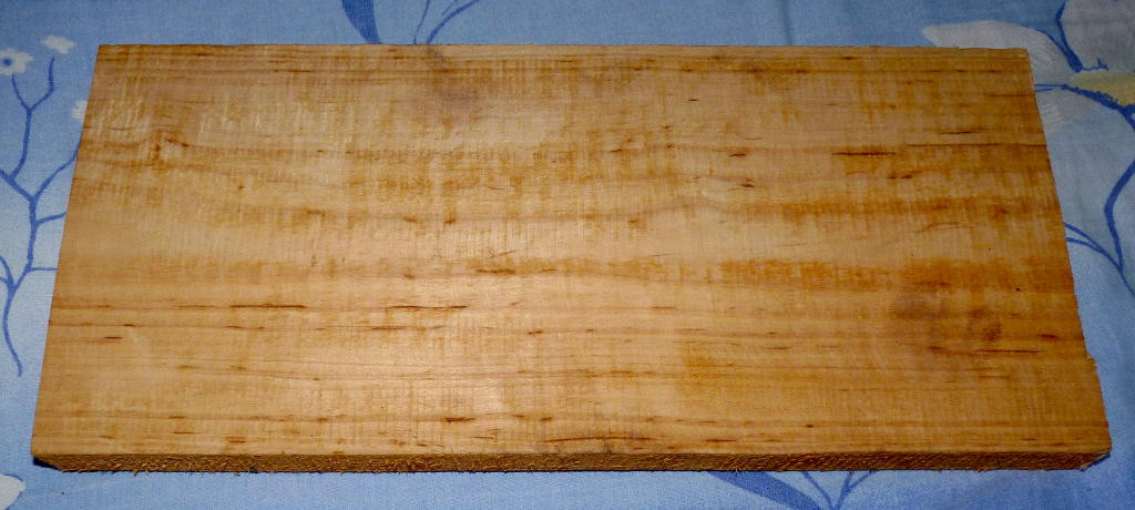

Probao sam juče ovaj komad jove na svim mašinama koje imam pa ću ovako amaterski da iznesem svoje vidjenje.
Lepo se obradjuje, pristojne tvrdoće, svakako tvrdje od čamovine, a nije daleko od hrasta, rekao bih. Na stolu mi se nalazi neka pinceta i bockao sam njenim vrhom otprilike istom jačinom i jovu i hrast; koliko sam ja video razlike u dubini uboda maltene ne postoje.
List cirkulara mi nije neki kvalitet (womax 80 zuba) i verovatno je istupljen sečenjem neke hrastovine od pre, tako da je sečenje na cirkularu ostavilo nagorele tragove na drvetu. Par dana ranije sam istim tim listom izvlačio tanke daščice od čamovine, ali na njoj nisu ostali tragovi, pa i iz toga zaključujem da je drvo dosta tvrdje.
Rendisanje ostavlja lepu glatku površinu, ali dodatno kvašenje podiže dlačice i treba to ponovo ošmirglati.
Lepo i lako se delje, što nije slučaj sa čamovinom koja ima nejednaku tvrdoću - izmedju godova je mekše, sami godovi su tvrdji, dok je kod jove sve podjednake tvrdoće.

Boja je ono što mi je skenulo pažnju na jovu, od toga je sve i počelo. Drugar mi je poslao fotografiju daske koja stoji kod njega u potoku već godinu dana i svidela mi se ta tamno-crvena boja (na žalost, ta fotka mi ne ja kompu na poslu, ne mogu sada da je postavim) koju je, kako mi je rekao, dobila od vode.
Komad koji je stigao do mene tek je počeo da poprima blagu narandžastu nijansu:

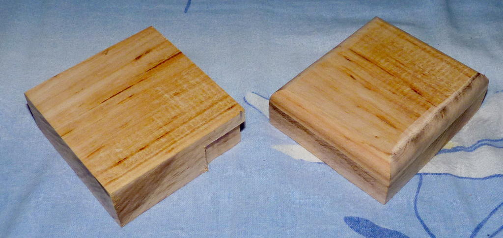

Onda sam isekao dva komada zarad eksperimentisanja. Levo je komad obradjen ručnim električnim rendetom - abrihterom:
Obradjivanje glodalicom takodje ima tenedenciju paljenja, što se lepo vidi na desnom komadu kod koga sam zaoblio ivice glodalom koje nije neki kvalitet, ali je do sada obradilo ne više od 3 m hrastovine tako da ne bi trebalo da je tupo:

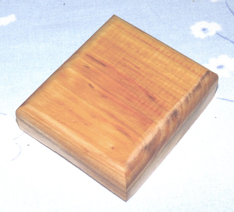

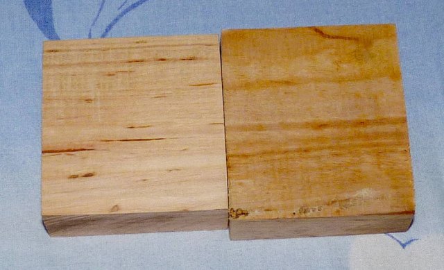

Zatim sam jedan komad potopio u vodu, drugi u laneni firnajz da vidim kolike su promene u boji i ostavio preko noći. Komad koji je bio u vodi dobio je baš lepu tamno narandžastu boju koja je sušenjem nestala, tj. vratila se skoro na prvobitnu. Komad natopljen firnajzom dobio je malo jaču narandžastu od početne i samo je malo izbledela:
Posle svega mislim da je drvo i te kako upotrebljivo, a to da i nije bog zna šta je možda navika (ili dezinformacija) koja se prenosi sa kolena na koleno. U kraju u koji idem u nabavku niko nije hteo da se bakće oko njega, sreća pa drugar dobar čovek i zbog njega jedan komšija pristao na seču. Ali bio uporan: pa što neće cer ili hrast, što baš jovu?

P.S. kod ovoga što je natopljen firnajzom nisu se podigle dlačice.

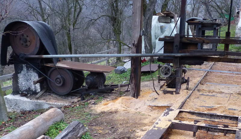

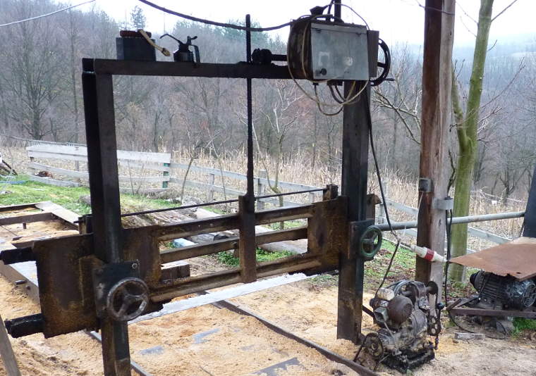

Evo je i mašina kojom je sečeno:
Sečenje je trajalo 4 sata jer je mašina relativno spora, stara je 50 godina, ručni je rad vlasnika, i bila su mi interesantna dva detalja vezana za nju:
1. Kanali na zamajcu i onoj remenici do nje (od metala su) radjeni su kao kada se radi kanal na drvetu pri tokarenju - nekakvim dletom kanal je udubljivan ručno dok su se komadi okretali. Ceo proces urezivanja trajao je nekoliko dana.
2. Na dva mesta postoje klizači od hrastovine kuvane u ulju koji klize po masivnim metalnim vnklama - drvo nije menjano dok su vinkle morale da budu promenjene zbog istrošenosti.
