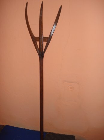

Pozdrav kolege...zvao me neki covek i trazio mi da mu pravim drvene vile....
E sad odmah sam se dobro zamislio nad tim.... to bi trebalo odprilike dai zgleda ovako Image
E sad meni se tu javlja par problemcica :D kao prvo vidim da bi ovde bilo najpogodnije pravljenje savijanjem drveta al ako se varam ispravite me....
evo ako neko ima nacin na koji pravi il je pravio ovako nesto molim vas hitno da mi pomognete :)
a i ako bi radio savijanjem drveta dosta tu ima posla tako da bi to i dosta kostalo pa i to je jedan razlog zbog kojeg nisam siguran dal se upustiti u ovaj posao posto ima ljudi koji ne znaju kolko tu ima posle pa nece da plate il pricaju posle kako sam ih oderao i tako to :D
Unapred hvala za svaku i najmanju pomoc :)

nije tesko saviti drvo,pogotovo ako radis iz delova kao na slici .Mozes savijati parenjem ,grejanjem na vatri ili hemijom ,ima jos nacina al ove su ti dostupne odmah.
hmmm za ovo parenjem i vatrom znam....a kako moze hemijom da se savija ? mislim srecstva koja se koriste i ako mozes malo opsirnije da mi pojasnis to savijanje hemijom :D ako uopste ima neke razlike od ova dva prethodno navedena savijanja :)

Kao i obicno, svaka oblast ima neki svoj sistem za alatke.
Kod mene u selu su vile pravili od odgovarajuce izrasle raslje koju "beru" direktno sa drveta.
Nemoj me pitati koje je drvo u pitanju, mada, mogao bi da pitam nekog od starije brace.
Naravno, to mora da odstoji neko vreme da se osusi, tako da verovatno nije bas primenjljivo za musteriju, koja bi obicno "sve, sad i odma".
Vile ne izgledaju kao ove na slici, vec imaju dva roga, a treci, mali i kratak (10-tak cm) je sa druge strane, i sluzi da ne da naviljku da bezi i kliza preko vila.
Glavno pitanje je dal ce to njemu da sluzi za ukras ili ce zaista da plasti sa njima?

ima u stolarskoj ,tema savijanje drveta ili malo guglaj

u mom kraju se prave od jasena - lak a tvrd :D
