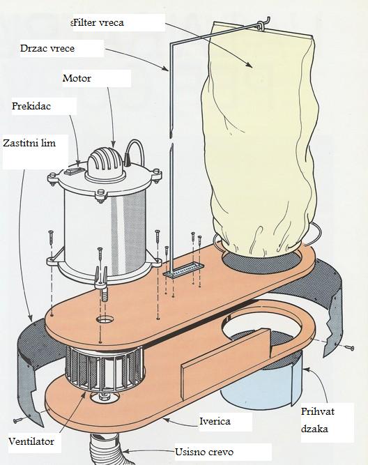

htio bih da napravim usisivac za piljevinu.da li neko ima iskustva sa tim.

Moraces da das malo vise detalja.
Jel vec imas nesto (motor, turbinu) ili kreces od nule? Koliki otprilike kapacitet ti treba, odnosno jel to za radionicu sa dve masine, ili za onu sa 10 masina, koje su masine u pitanju (ne prave cirkular i abrihter istu kolicinu piljevine).
Ili hoces usisivac za rucne alate?
Sto vise detalja, pre dobijes koristan odgovor.

radionica je za obradu masiva,povrsine 50m2.Imam kombinirku itracnu slajfericu. posjedujem turbinu sa motorom od 3kw.kao prvo sam mislio da napravim dodotak za usisivac,a kasnije nesto ozbiljnije zapomenutu turbinu.Pozdrav za profesora
Kad kazes "dodatak za usisivac" pretpostavljam da mislis na neki relativno mali radionicki ili cak kucni usisivac.
Imas na forumu tekst o ciklonu: viewtopic.php?pid=14895
Mada mislim da ce za to obican usisivac ipak biti preslabacak.
Koliko se secam, par puta smo pominjali izradu usisivaca/ciklona. Probaj da potrazis. Gore pri vrhu imas "Trazenje", pa ukucaj "ciklon" (naravno bez navodnika)
Evo na primer, mozes sa motorom od ves masine, imao bi 900W i 2800 o/min i to bi radilo:
