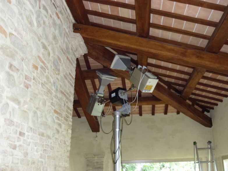

Jedan drugi moj prijatelj je imao problem sa stepeništem, a pošto je tv mehaničar rasklopio je neku staru mikrotalasnu i uzeo nekakav deo koji emituje te talase, nabudžio i pobio crve, larve ili šta već ne znam ni ja baš tim "oruđem"...O ovom sam već jednom čini mi se pisao na ovom forumu...
Taj deo se zove magnetron, ali je jako opasno ko ne zna jer moze da dobije teske opekotine.
Evo kako izgleda jedan uredjaj za dezinsekciju mikro talasima:
http://www.moreno.comandini.ea23.com/re ... x587_0.jpg

Pezzo, pa normalno da je opasno ali niko nije blesav da ga okreće ka sebi ili u nekog drugog.
Uostalom zar žižolin nije opasan? Pa oči ispadaju ako ne koristiš naočare pri radu sa njim ali niko nije blesav da ga pije nego s njim premazuju drvo.

Mikrotalasna je sasvim druga prica. Njome nesto grejes, a jaja nisu spremljena da izdrze 100-tinak stepeni.
Zamrzivac moze da pomogne, ako ga primenis na vreme. Ako imas samo jednog crva, koji jos nije polozio jaja, on ce verovatno uginuti od zime, posto nije "pravljen" da prezivi zimu.
Ali, ako su jaja vec polozena, smrzavanje nema efekta na jaja.
Oko magnetrona... ne zezajte se sa njim. Firma u kojoj sam radio godinama, "Institut za mikrotalasnu tehniku i tehnologiju" (sire poznat kao IMTEL), se decenijama bavila upravo mikrotalasima. Tacnije receno radarima, posto oni rade u istom talasnom podrucju kao i mikrotalasne.
Za pocetak, momci su nosili olovne gaće (bukvalno), kad god su bili u delu gde se testirala mikrotalasna oprema. Prostorija je bila oklopljena maltene ko nuklearni reaktor. Fakat, oni su radili sa daleko vecim snagama nego sto je ima mikrotalasna, ali i dalje cela prica uopste nije za zezanje.
Mikrotalasna rerna je dobro oklopljena sa svih strana, tako da ono sto magnetron emituje, ostaje unutar nje. Prozor na mikrotalasnoj nije prekriven izbusenom folijom estetike radi, vec upravo da mikrotalasi ne bi mogli da "iscure" napolje.
