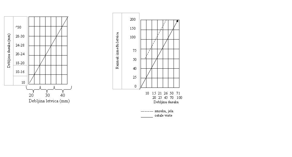

Za sada ti šaljem način slaganja ispiljenih elemenata za sušenje. Naravno: hladovina, strujanje zraka, zaštićeno od oborina.
Puno manje će ti pucati ako prvu i zadnju letvicu (kod slaganja) u redu poravnaš sa čelom daske. Ja čak ispilim malo širu pa mi viri 1 cm između redova.

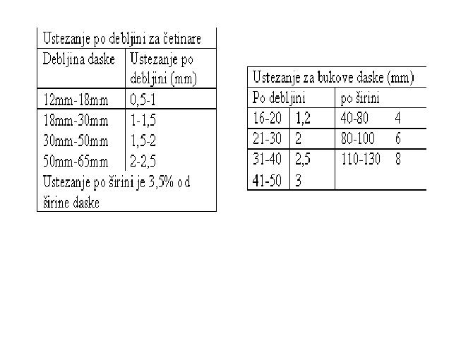

evo još nešto o čemu moraš voditi računa kod raspiljavanja:
hrvoje
Posts: 22
Joined: 24 Mar 2013 18:21
Location: Bjelovar
Post by hrvoje »
hrvoje wrote:evo još nešto o čemu moraš voditi računa kod raspiljavanja:
[url]http://www.stolarskaradionica.com/forum/uploads/thumbs/4695_bezimena.jpg[/url]
Ako okvirno računaš da ti je ustezanje 5% od debljine i 3 % od širine za sve vrste mušterije će biti zadovoljne
