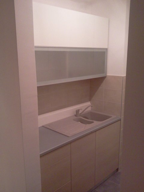

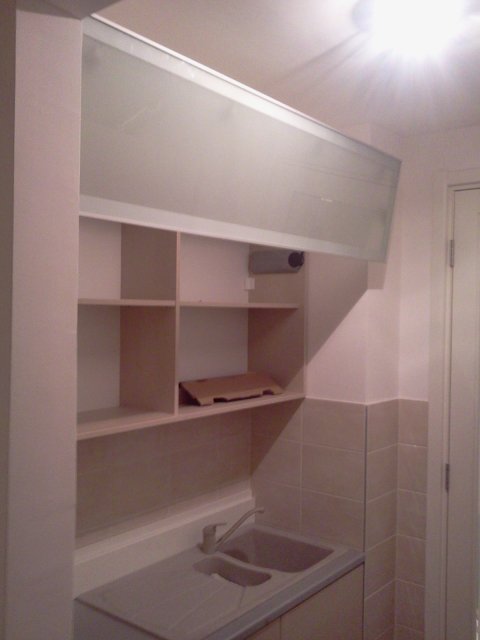

becka75
Posts: 200
Joined: 01 Oct 2007 23:03
Post by becka75 »
Ja sam montirao jedna vrata od univera 185x45 a drugi deo mi je bio alu ram sa staklom 4mm i radi bez ikakvih problema sa jednim parom.Mislim da je bio najveci faktor snage u pitanju,sa stelovanjem na malo vise od pola.Na prva vrata stavi 4 sarke a na druga 3 i nema savijanja.

Martin Mystere
Posts: 11
Joined: 20 Oct 2012 21:18
Post by Martin Mystere »
becka75 wrote:Ja sam montirao jedna vrata od univera 185x45 a drugi deo mi je bio alu ram sa staklom 4mm i radi bez ikakvih problema sa jednim parom.Mislim da je bio najveci faktor snage u pitanju,sa stelovanjem na malo vise od pola.Na prva vrata stavi 4 sarke a na druga 3 i nema savijanja.
Jel bio isto Aventos HF u pitanju i koja je bila dimenzija drugog dela?
Kolika je bila otprilike tezina tih vrata?
becka75
Posts: 200
Post by becka75 »
Korpus je bio 185x90,oba fronta su 185x45,tezinu bas nisam merio ali reper nek ti bude tezina medijapana po m2 pa puta povrsina.Da,u pitanju je aventos hf.
Martin Mystere
Posts: 11
Ma meni je tezina problem jer mi se cini da su vrata od medijapana ipak dosta teza od tih od univera i stakla pa me to plasi...
