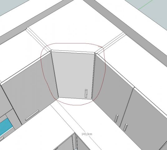

Jel ide na ovakav element spojnica od 45 stupnjeva?
Ovaj zaokruženi element.
Da :prsgore: .

Post by djuro2 »
ropee wrote:Da :prsgore: .
Hvala

Post by mali perica »
da ali ne 45 nego 135 stupnjeva i naglasi da se nastavljaju elementi dalje ima ih dvije vrste.....barem u sizekupresu salice okov......neki dan sam imao takav problem pa sad znam.....pozz
Većina trgovaca ih zove za 45 stupnjeva. a što se tiče ovog drugog, koliko vidim sa slike kutni element je zaseban, tako da nema nikakvog problema
da ja sam trazio 45 i dobio sam kontra pa sam pitao tamo zasto pa mi je objasnio ovak kako sam napisao.....a jedne prilike sam kupovao u elgradu i isto trazio 45 pa me pitao dali +45 ili -45......u svakom slucaju najbolje objasniti element kakav radis pa ti da koji trebas a kako se zove manje bitno....
Je, ali isto tako razlika od spojnice do spojnice utječe i na zazor od vrata ( potrebnu širinu vratiju ) da ne kače od susjedna vrata
to je sarka +45 stepeni,a front mora uci u ivicu korpusa da ne bi kacio za susedna vrata.:stolt:
btw isprobao sam raznoraznih proizvodjaca i najbolje mi se pokazao HAFELLE :prs:

Post by djuro2 »
singer wrote:to je sarka +45 stepeni,a front mora uci u ivicu korpusa da ne bi kacio za susedna vrata.:stolt:
Znao sam da bi morala biti 45 a ovo za plus i minus nisam znao, ali kako sam crtao u sketchup-u i probao kut kad ono 135. Gledao po katalogu elgrad.hr nema 135 pa mi malo nejasno.
Hvala na pojasnjeju svima.

Post by tishler »

Post by djuro2 »
tishler wrote:mozda ti i ovo pomogne http://www.green-line.co.rs/proizvodi/pdf/01.pdf
E ovo je pomoglo. Tu se jasno vidi kako se odredjuje kut i od kud mjeriti. Vratih se ponovno u sketchup i da sada dobijem 45stupnjeva.
Ovaj katalog je potpuno jednostavan, al zato Blumov mi u nekim dijelovima djeluje komplicirano.
