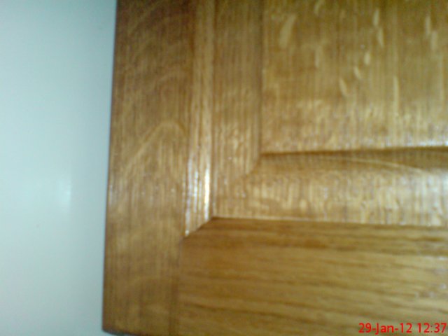

ovako imam jedno pitanje za neke iskusnije majstore interesuje me kako oni resavaju ovaj problem
ovako svakidrveni elementa se skuplja i siri (prilikom promene vlasznsti) e sada to nije problem ako se radi sve iz jednog komada (tj ne lepi se jedan poduzni jedan poprecni) , kako resavate skupljanje uklada u vratima u odnosu na sam ram vrata (vidi na slici levo dole) , dasku uvek uzimam suvu ali se opet ovo desava.
Problem kada se prvo sve slepi pa salje na lakiranje je u tome kada se susi doalzi do pucanja laka na spoju, a kada se odvojeno radi (tj uklada se stavlja kao staklo tj drze je oni drzaci iza) uklada se dosta izvitoperi, a da se prvo ofarba pa da se lepi mislim da ne bi bilo ok jer uvek posle lepljenja trb nesto presmirglati itd....

Problem je sto materijal nije dovoljno suv.
Pre sastavljanja zafarbas ukladu uz ivice pa i ako se malo skupi nece se toliko primetiti.

Ne kapiram kako ti se izvitoperi uklada (a na slici se bas i nevidi), i o kakvim drzacima pricas?
Ceo sistem sa ramom i ukladom je i pravljen upravo zbog sirenja/skupljanja.
Uklada ide u zleb koji postoji na ramu. Zleb je siri od uklade bas zato da bi ona mogla da "radi". Uklada se ne lepi za zleb izuzev u jednoj tacki na sredini.
Farba se posebno i sklapa kad je sve ofarbano, upravo da ne bi pucao lak na spoju.

na forumu nisam cesto, koristio sam pretragu ali nisam mogao naci (vrv nisam dobre reci kucao)
ne znam ni sam koliko treba biti suv, kada je u zgradi centralno ili nesto slicno tome pa je jako toplo koliko god da je bilo suvo ovo se javlje.
uklade se zafarbaju tj ako se bajcuje onda se tako urai ali nije problem u bajcu nego sto uklada povuce lak pa on pobeli od razvlacenja i onda puca, ovo se moze skinuti gletom ali opet ko trazi dlaku u jajetu nadje to...
hvala za pdf
Uklada se izvitoperi u slucaju kada se ne ubacuje u zljeb rama tj kada se napravi ram klasican bez zjeba i posle se frezom vadi mesto sa zadnje strane da se ubaci uklada, ta uklada nije u zljebu nego je drze sa zadnje strane drzaci isti oni koji se koriste za drzace stakla http://www.google.com/imgres?q=drzaci+z ... 24&bih=657 i oni ne mogu zadrzati da se ne baci malo....
a da se farba pre spajana jako tesko tj (grebanje, moze se desiti da negde nece da udje jer ima malo vise laka itd...)

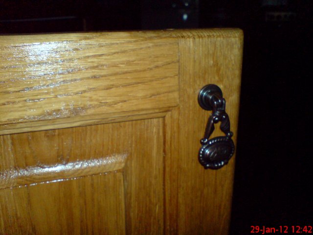

Prosle godine sam sebi radio kuhinju , pre dve godine komodu, stolice i sto , sa hrastom koji je
stajao 20 godina(ne kazem da treba toliko susiti) i nikakvih problema sa takvim materijalom nema.Ispune stoje kako je bilo
tada tako je i sada.
Komoda pre 2 godine
kuhinja letos
