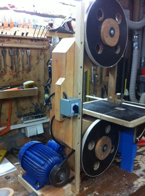

Volio bi da jedan od Vas majstora opiše nama nemajstorima, kako se oštri tračna pila ručno (čime, kako se učvrsti, razvrće)
Naime, i mene je zarazio onaj Kanađanin, pa sam kao i Velja odlučio napraviti bansek.
Sad sam u ovoj fazi:
Sve je išlo super, naručio sam 2 pile od 6 i 16mm u Kordun Karlovac i one su stigle.
Å ira je naoštrena i zubi su razmetnuti, a za 6mm su rekli da nemaju stroj za tako uske.
E sad problemi: ova od 16mm pili dobro, ali stalno malo bježi u lijevo. To je pitanje već bilo, probao sam sva štelovanja, ali uvijek malo vuče.
Malu od 6mm sam sam nešto oštrio. Kada bi htio raditi krivine s njom, ona ostaje u rezu i suče se, a ne pravi krivinu.
Da li je to zato što nije razmetnuta pa nema prostora za rotiranje?
Kad bi znao kako se oštre i razmeću, probao bi sam.Da li se te uske uopće razmeću?
Rade je pisao o nekim karbonskim, ali ne znam gdje da ih tražim u HR.
