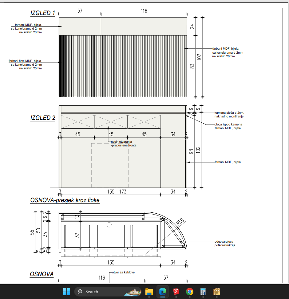

Ima li neko iskustva sa savijanjem medijapana.
Koji medijapan koristiti i kako ga pravilno pricvrstiti i obraditi prije lakiranja?

Problem mi predstvljaju kanelure sa vanjske strane, 2*2m svakih 20mm. Ako budem radio ovaj kerfing mdf,za koji sam skinuo i kalklator, bojim se da ne puca na mjestima gdje su kerf i kanelure blizu. Isto vazi i za flex mdf. Ako od flex mdf koji je 8 milimear napravim oblik a preko lijepim 4mm mdf na koji sam cnc urezao kanelure, da li ce se taj tanki moci saviti da ne puca? Ako mi neko iskusniji od mene moze dati misljenje bio bih zahvalan.

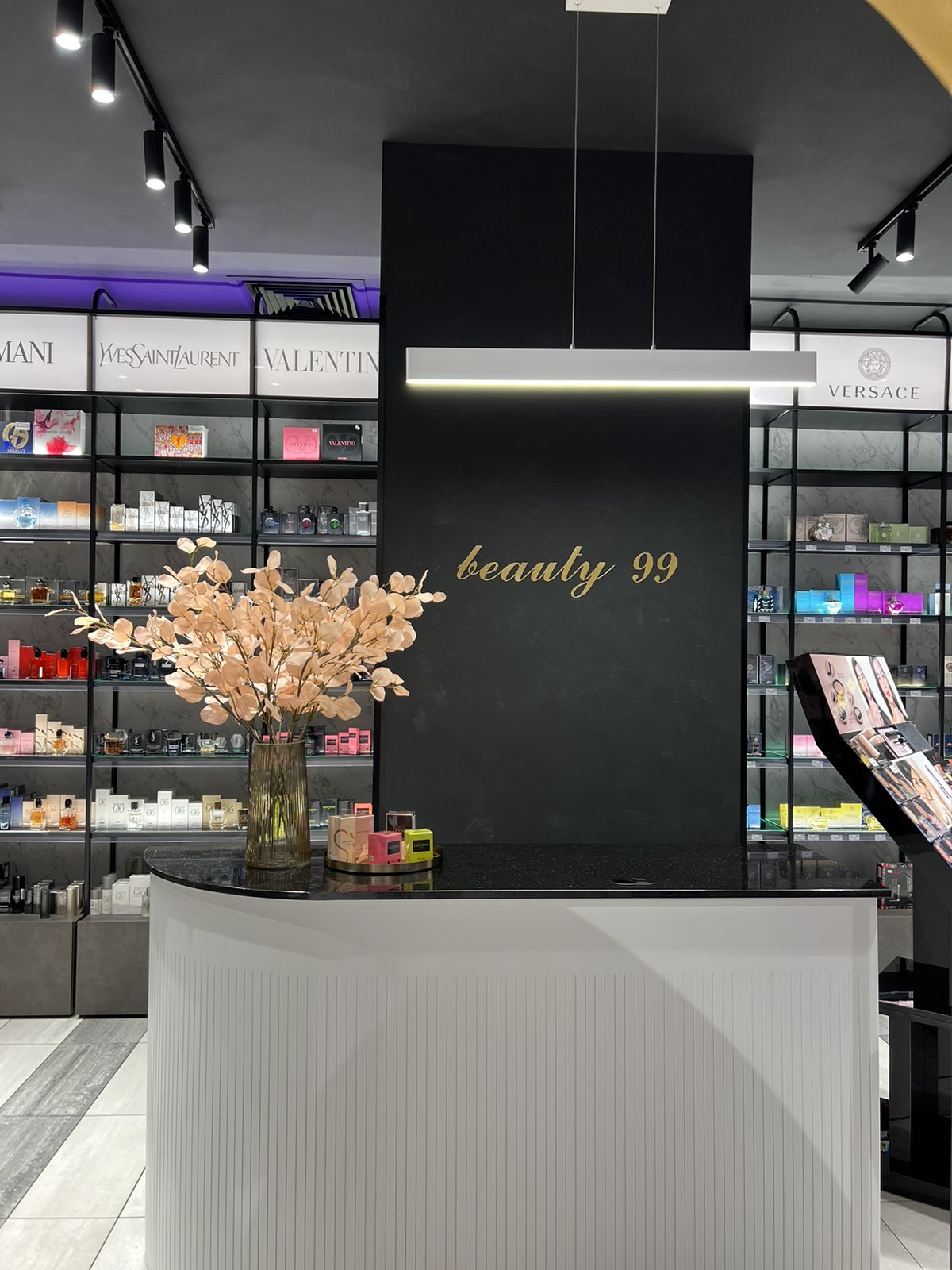

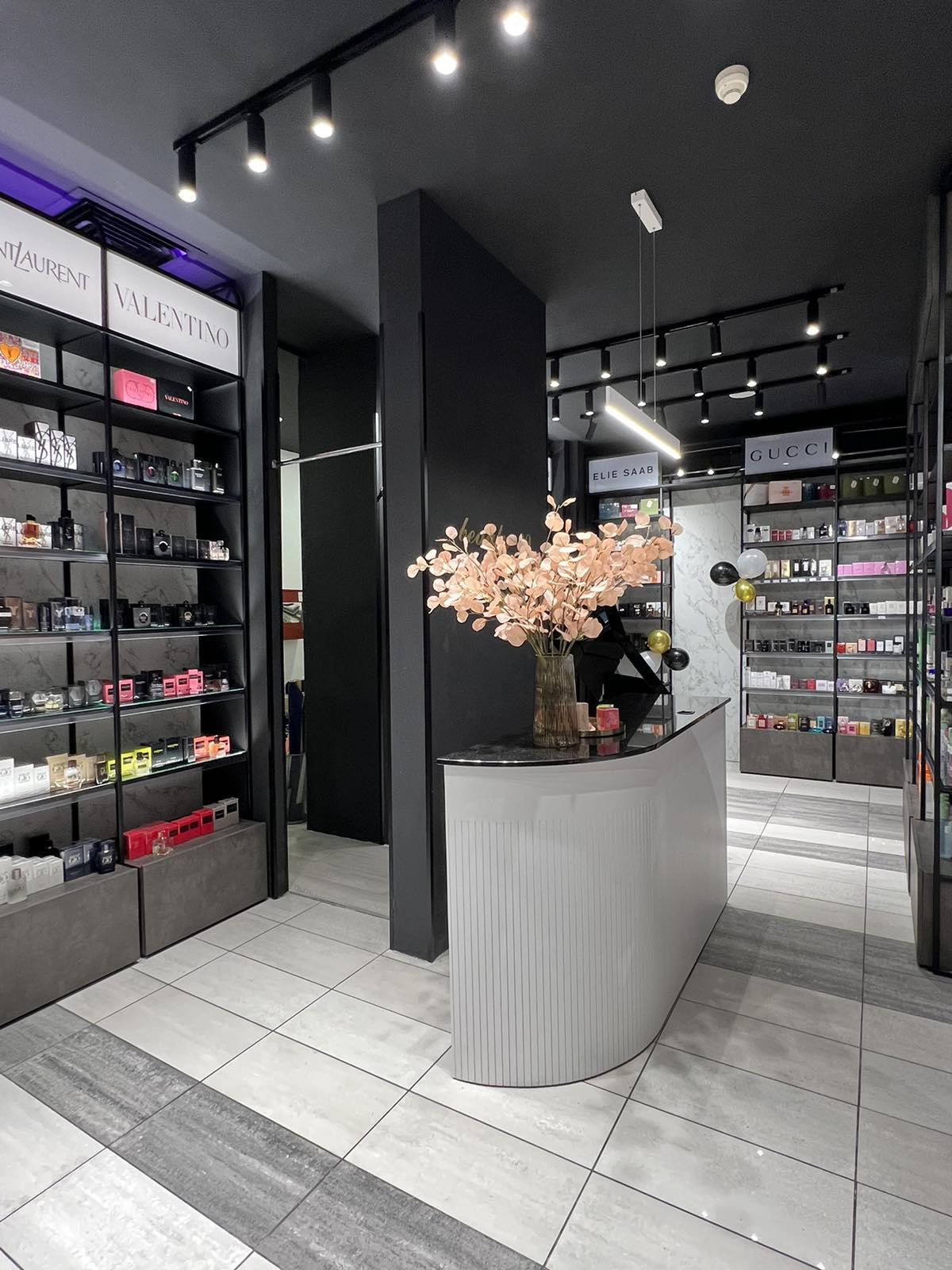

Evo i rezultata.
Re: savijanje mdf
:prsgore:
