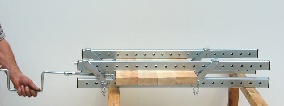

Imam ovakve stege:
https://hudek-zagreb.hr/wp-content/uplo ... /letva.png
https://www.njuskalo.hr/image-w920x690/ ... 009359.jpg
Samo nisam siguran hoće li mi moći uhvatiti visinu dasaka od 70-80 mm.

Ove prve su verovatno dovoljne, nisam imao prilike videti taj model.
Ove druge su uglavnom slabasne ali uz dovoljan broj komada...jedino je problem sto moras nekako pritisnuti sa lica elemente da se ne zakrecu.
Nisi napisao duzinu elemenata ali mozda da kombinujes i prve i druge na istom stisku.
