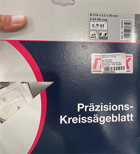

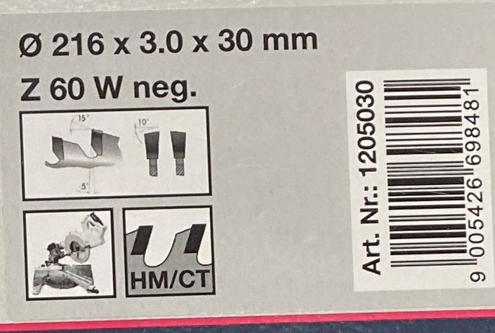

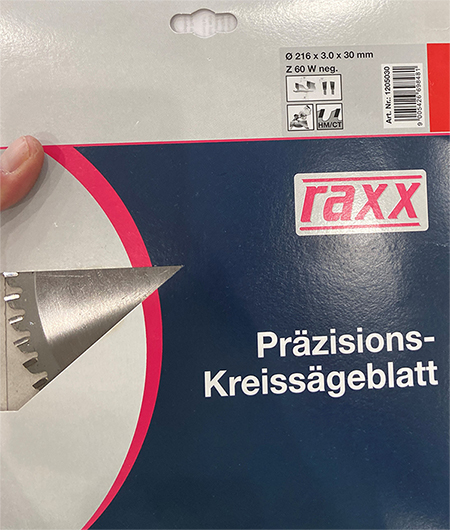

Sad me interesuje, na geru za rezanje lajsni treba da kupim noz za lajsne sa slagmetalom i pozlatom, da ih ne krza.
Kod nas u CG imaju samo ova dva noza.
Treba savjet koji je bolji? :sljap:

Evo slike zuba teEvo slike zuba testere:
stere:
Re: Spajanje rama
Moj izbor je broj 2,zato sto je deblje telo stabilnije od vibracija,ima veci broj zuba i jako bitna stvar je sto je grudni ugao negativan...
Broj 2 ce duze ostati ostra jer je trapez-ravan zub....

Hvala Singer. I ja sam tomislio, nego rekoh da pitam.
