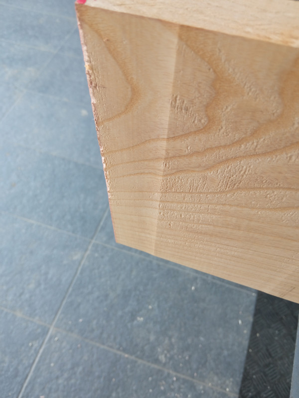

Zasto abrihter zadnjih par centimetara kida vise? Da li je nepravilno rukovanje u pitanju i postoji neka specificna tehnika guranja ili sam poremetio nesto kod podesavanja ploca abrihtera?
Evo sta radi ili ti sta radim:

Личи да ти излазна плоча мало има успон према крају па кад даска остане без ослонца на улазнојплочи мало уједе. јли некако другачије правиш притисак тачно изнад ножа што никако није добро , ни за даску ни за прсте.
Ili mnogo stisces komad na kraju,ili je daska jako kriva na kraju,ili je ploca izlazna poremecena.....(ona se lako namesti)
p.s. na ovom komadu jasena ides uz godove,zato i kiducka materijal :)
