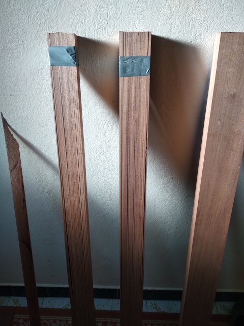

Majstori, da vas pitam jos nesto.
Kad raspilam letvice i pripremim za ljepljenje tj. poslozim redosljed, logicno je da ce svaka barem malo ici u nekom svom smjeru.
Mogu li ih ja ikako takve privremeno pricvrstiti (npr. tankom tiplom u tvrdo kroz sirinu na pocetku i kraju i svih x broj letvica sloziti jednu uz drugu) i provuci kroz debljacu kako bi poravnao gornju i donju stranu?

Cilj takvog ravnanja prije ljepljenja bi i bio da ne moram silit letvice u ravninu nego da dobijem ravnu gornju i donju stranu letvica i tako ih ljepim u blok. Ionako cu ih tiplat da ne bjeze pri samom ljepljenju.
To mi je jedino palo na pamet kako ih privremeno pricvrstit u blok bez ljepljenja ali ako nije dobra ideja necu riskirat.

Ko sto napisa marica... imas sasvim dovoljno materijala da to mozes da poravnas nakon lepljenja.
Da ih poravnas pri lepljenju... po dve dascice oblepljene selotejpom na svakom kraju... balgo stisnute stegama samo da poravnaju... nista ti vise ne treba.
Tako pojedinacne letvice mogu da se pomeraju uzduz i prilagode ispravljanju.
A i ko sto sam napisa, neces to stezati koliko god moze, da ne isteras epoksid napolje, pa mozes uzduz da ih malo poravnas. guranjem.
Letvice danas raspilane iz 2 od 3 bloka. Trecem bloku godovi malo bjeze pa je ostavljen za glodanje rucki koje mogu biti od punog drva. Pilane su na 5mm sirine, visina je 45mm i duljina 1410mm.
Od 17 letvica po svakom bloku, 2 iz svakog bloka su blago krive ali mislim da nece utjecati znatno jer su po visini ravne i stavit cu ih kao rubne pa ce se vecina i skinuti kad se blok bude dovodio na finalne mjere za cnc.
