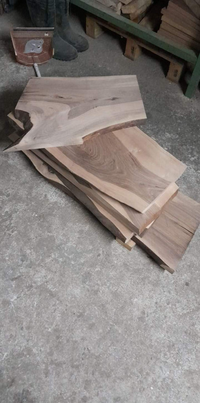

*A da li bi pomoglo fenixu za ovo sto kaze da je pocelo da puca da secne do zdravog, i da zamacka nekom farbom/necim rez to gde inace puca jer se brze susi nego po sredini ako se necim ne zastiti?

Pucaju na krajevima ili negde drugo?
Ako pucaju na krajevima, onda nisu suve, a krajevi su "slobodni" to jest nisu zamazani kako bi se sprecio nagli gubitak vlage.
Krajevi se suse brze od ostatka daske, skupljaju se, i nesto mora da popusti.
U prevodu... ta daska nije suva kako treba, ili nije osusena kako treba, i nebitno je dal od nje pravis dasku za secenje ili fioku, puci ce.

Daske sam dobio iz susare i trebalo je biti dobro osuseno, ali skinut cu do zdravog dijela i lagano
A dobio sam i meni mozda najljepse drvo
