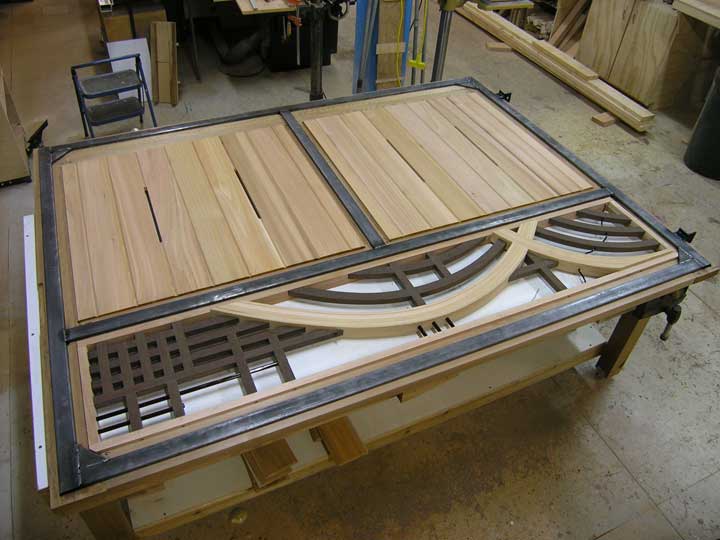

art of wood je postavio izgled sa jedne strane (Pinterest), a ja sa druge. Ista kapija.:)
BR se žalio da ne vidi drugu stranu.:D

Imaš 3 načina
Čelična podkonstrukcija sa upregnutim dijagonala upakovana u drvenu oblogu.
Ispune slijepljene pa podkajlane dijagonalno, kao što se kajla staklo kod pvc stolarije.
Točkovi na sredini kapije.

Aris je tezak oko 700kg po kubiku ...za dva velika i jedno malo ptroseno je 1,4m3 ne krajcene petice znaci da je jedno veliko krilo tesko, cenim oko 300kg ,zelja musterije je da tablica (ispuna bude od punog drveta i od obradjene petice ...mislim bi i metalna kostrukcija morala da ima kosnik da bi izdrzala teret kapije .
Kapija i ovako nece izgubiti previse vinklu (za luft ostavljen u gornjem falcu)tablica je lepljena u komad na kraju ce ona preuzeti teret kapije ali nece moci da se siri i skuplja jer ce biti ukljestena i docice do pocanja tablice ,to je ono sto me brine ...
Za sad sam cuo par resenja koja mi se svidjaju a to je skriveni kosnik u tablici (flah ili sajla ) sledeca ce imati to ili je nece biti😂
Hvala svima na svetima 😊

Slika je bila samo ilustracija jedne od konstrukcija.:)
Pošto u startu nisi predvideo metalni kostur, utrošio si drveta koliko si opisao.
Ubacivane metalnog dela verovatno menja konstrukciju i debljine drvenog dela. Možda se ne dobije puno na težini koliko na čvrstoći.
