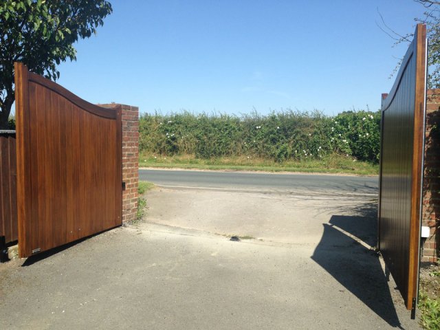

Krilo kapije dva metra sirine i dva i po visine pravljeno od arisa .
Cepovi su prolazni 16cm siroki,ispuna (tablica )slepljena u komad
profalcovana za trapezne klizace od drveta ...na celoj kapiji nema ni jedan vidljiv sraf....
Musterija uporno odbija ukosenja ...ne pravim cesto krilo kpije tesko dvesta kg.ne znam sta ce se desti kad se to postavi na sarke😬
Odmah nece nista ...cepovi ne mogu da se izvuku ali se bojim da ce krilo vremenom gubiti vinklu...ukljestice tablicu i eto problema
Goshke

Sa staticke tacke gledanja, bez ukusnica ne bi trebalo ostaviti toliku kapiju.
E sad, to se nikad ne zna, ali mislim da ce se sigurno sleci, nije to mala tezina i raspon. Momenat na kraju krila, odnosno sredini cele kapije je veliki, tu ce prvo pokazati...

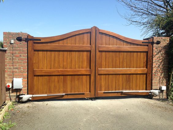

ovaj cika je kriv ....samo nema uputstvo za sklapanje ::navodnici:: jedina stvar koja moze da drzi vinklu je sama ispuna sto se meni ne svidja jer ona treba da se siri i skuplja a to nece moci lako da radi bez obzira sto je na klizacima ::neznam::
Samo taj cika ima nesto sire poprecne grede, i veci ugao gornje krive grede, koja u sustini glumi skracenu dijagonalu.
Sto je rastojanje od donje tacke te krive grede do vrha vece u odnosu na sirinu polota, to je dijagonala "bolja".
Pusti tog ciku na miru, i taj cika je slikao tek napravljenu kapiju, a ne posle tri godine. A kad prodje malo vremena, nece biti krivi ni cika, ni gazda, nego ti. A ne znas ni da li cika ima slepi kosnik, ubacen izmedju duple ispune, ili sa spoljne strane te kapije koju ne vidimo. A mozda i lamelirao ovu ispunu na plocu recimo spera, pa je opet ne vidimo.
Kosnik pod obavezno. Pusti corava posla.
a bogami je taj cika pravio i dosta nizu kapiju, brojeci cigle rekao bih skoro metar
hvala bole da znam za u buduce ....

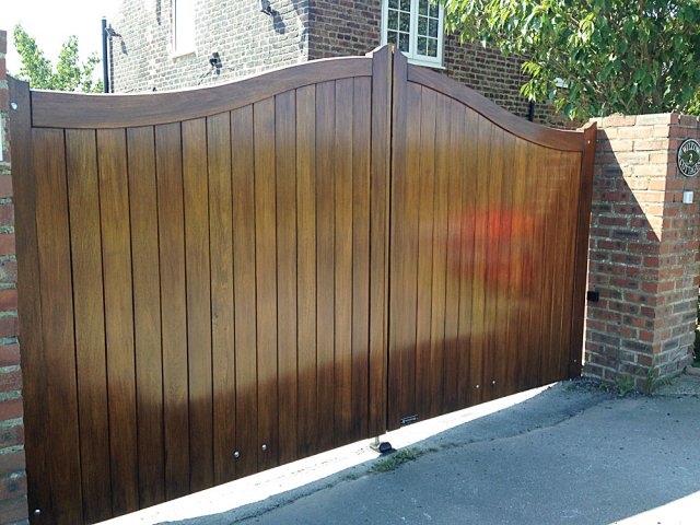

nemere vislje tacna visina je 2,67...a ni drugi krak nize diktira ga postojeci zid razlika je trideset neki cm.... za moj ukus previsoko ...
dizajner i musterija su odredili konacan izgled i dimenzije ....ja se pitam vise onako za sebe
i meni se svidja kosnik i bio je na tehnickom crtezu ali musterija hoce izgled sa slike na pinteresa ::neznam::
Postoji tu nekoliko trikova koji mi padaju na pamet, kako da se postavi kosnik a da se ne vidi. Celicni flah 20x3 proturen kroz ispunu, da se ne vidi bi bio dovoljan da to nikad ne poklekne. Al bi radio tri puta vise, a niko ti hvala ne bi rekao.
Samo se ogradi i ostavi posle dizajnera da muku muci.
I ovako je tesko napraviti ovako nesto ...prvo i prvo zauzima mnogo prostora i jede vreme....padalo mi je svasta na pamet ....al mi zao sebe 😂
Ovo je vise izazova radi radjeno na kraju su pobedili vremeski rokovi i zelja onog ko finansira
