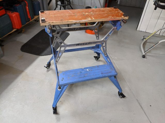

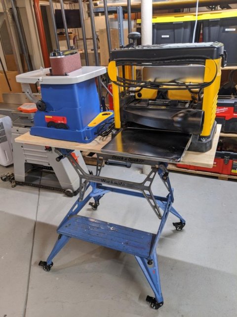

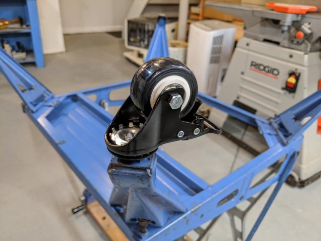

Po forumima se obično sreće rešenje da se Workmate postavi na napravljeno postolje sa točkićima, time se dobije pokretljivost i eventualno podigne visina, jedna od varijanti je i da se točkići direktno postave na nogice.
Posts: 3736
Jbg, umesto da stavis sto vecu stopu, kako bi sto bio stabilniji, stavis tockice da sluzis kafu po radionici.
