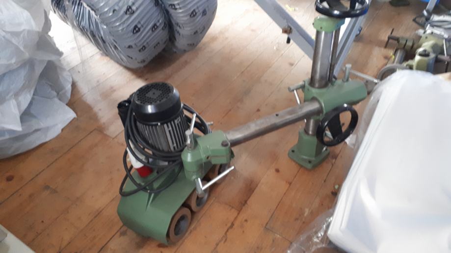

Koliko ja znam najmanji je sa 3 valjka,ja koristim takav (maggi)na frezeru.
Lepo vuce sve,za jako dugacke i deblje komade bi trebao sa 4 i vise valjaka.
Moj je ovaj model https://www.rjmachinery.co.uk/id/maggi-steff-2034
Za abrihter ne znam kako bi radio pogotovo sto je daska na mestima neravna....
