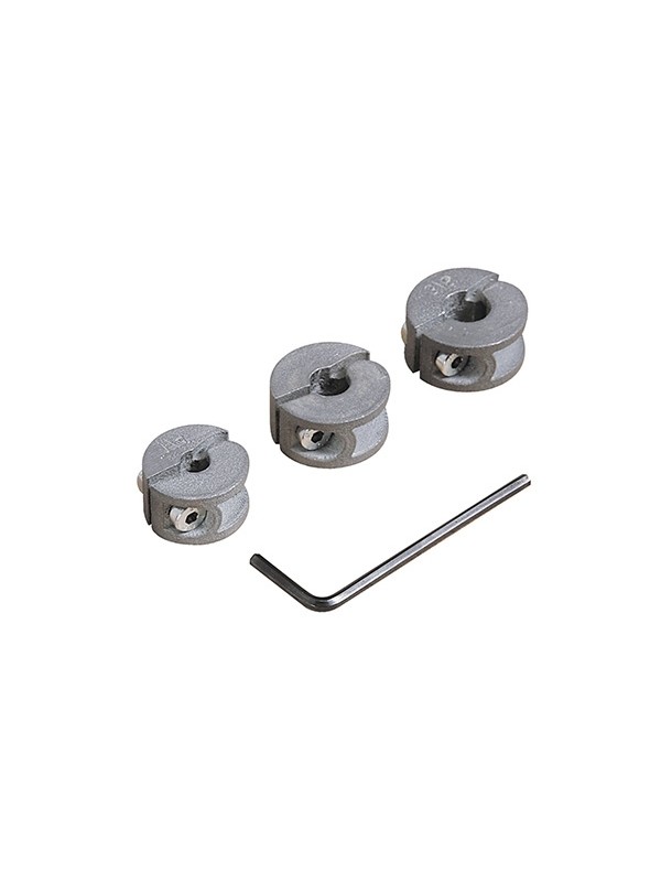

Gde ima da se kupi ovakav granicnik ?
Posts: 592

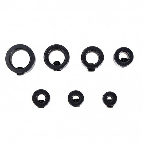

Kao sto naslov kaze zamolio bih da mi neko kaze gde ima da se naruce ovakavi granicnici za burgije .
Vec posedujem ove Image i samo se zlopatim ,
kao sto vidite stezu u jednoj tacki a kako su burgije spiralne i ovalne to drzi ko macka repom............ za razliku od gornjeg primera
gde se granicnik ( izgleda ) skuplja i tako steze celom povrsinom pa je verujem mnogo sigurniji .
Hvala
Da budem iskren, nigde takve nisam video na ponudi. Imam jedan set univerzalnih, tipa kolete, plasticnih. Dva pokrivaju sve dimenzije do cini mi se 13mm. Iz iskustva, premekani su, i lepo rade dok ih ne silujes.
Posts: 592
Nadjoh https://www.shopperalati.rs/granicnici- ... -wolfcraft
Bas na ove sam mislio
Ima i jeftinije ( isti proizvodjac :forvonad: ) http://toolshop.rs/proizvod/dubinski-gr ... 55000/3464
Steta sto ide ovako po 3 kom , sestica mi uopste ne treba ali zato bi mi par osmica leglo . . . narucujem 2 paketa pa kompletiram :hurra:

Jel mene oci varaju ili je ovih 6mm, ustvari 1/4" a 10mm ustvari 3/8" :)
Skoro sam siguran da je to otisnuto na granicniku
Usput... konstrukcija mi se bas i ne svidja.
Ako nemas burgiju bas tacno nazivne velicine i ako rupa na granicnikunije nije bas tacno te nazivne velicine, i dalje imas kontakt samo u dve linije. A upravo to ce ti se desiti sa burgijom 6mm, u rupi od 6.35mm (1/4").
Mnogo bolje resenje bi bilo da su umesto poluokruglih, trougli zarezi koji stezu burgiju.
Tada bi uvek imao kontakt u 4 linije sto je stabilno (stabilno je vec sa tri).

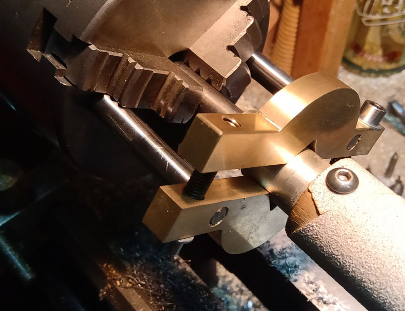

A resenje je trivijlano. Samo umesto okrugle rupe (to jest dva polukruga) treba da postoje dva zareza. Nista vise. I to bi perfektno drzalo, i to na dosta sirokom rasponu debljina brugije.
Ovo je princip.
Ovo konkretno je "dog" za strug, al nebitno, zamisli ga samo u manjim dimenzijama, i bez ova dva "repa". Sa jako malom silom na srafovima stegne ko sasav.

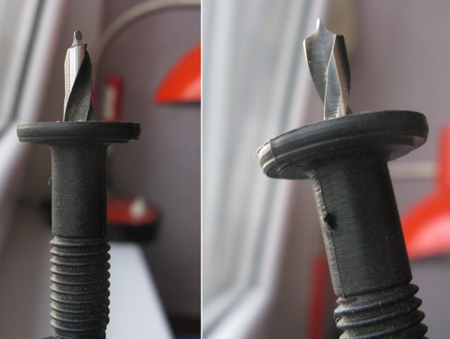

......................................slikacu ga da vidite to jednostavno resenje od kuhinjskog elementa koji smo
svojevremeno redovno bacali kao visak .
Ovaj granicnik me nikada nije izdao Image
Nerekada smo uz svaku PVC kuhinjsku nogicu dobijali i ovaj ( plasticni sraf ) a kako smo ga retko koristili
uglavnom smo ih bacali :butter: ....... kako je po sredini supalj ( f 5mm ) skoristio sam par komada za burgije
istog precnika i prilagodio za razlicite dubine :tummenupp:
