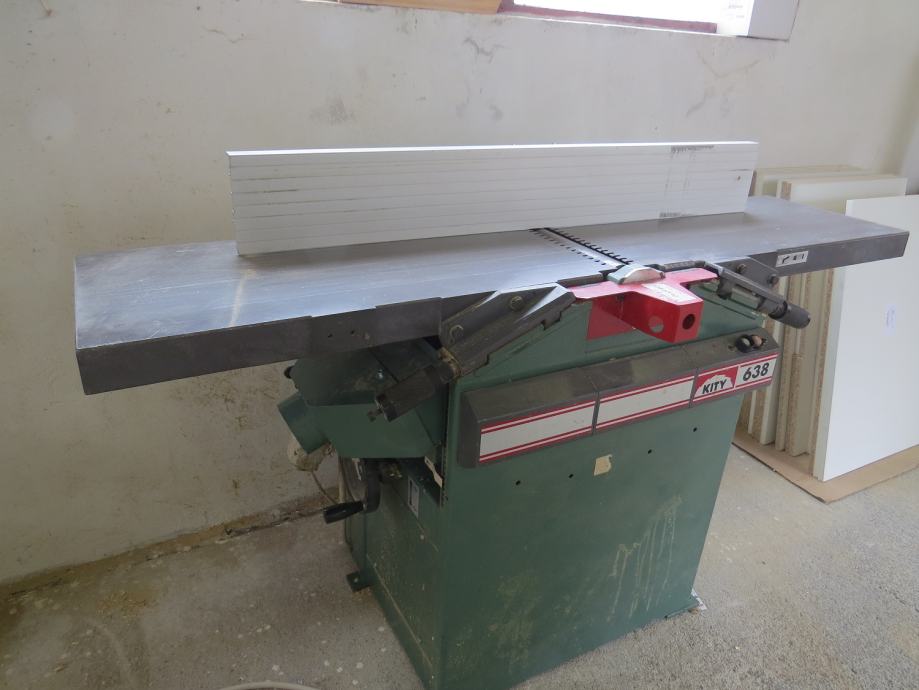

Pozdrav svima, pročešljao sam forum, ali o ovome nisam našao da je bilo govora.
Više-manje je jasno kako se podešavaju noževi kod abrihtera, međutim, što u slučaju kada se radi o kombiniranom stroju kojem se ploče otklope pa se koristi kao dikerica.
Recimo nešto ovako:
https://www.njuskalo.hr/image-w920x690/ ... 569842.jpg
Moje pretpostavke su:
Da bi dikerica dobro radila, noževi moraju biti paralelni sa njezinom pločom. Ako je neki od noževa (tri su na glavi) nagnut daska koja izlazi van neće imati paraleliziranu donju i gornju stranu.
Prema tome, po meni dikerica određuje postavku noževa. Zašto se ti noževi ako su pravilni (jednake visine na krajevima) jednostavno ne gurnu do krajne točke dokle idu na velu i stegnu?
Ako tada abrihter ne radi kako treba - eventualno se može podesiti ploče. Ploče se podešavaju gore-dolje sa ručkama koje se okreću, a kada se ploče preklapaju u položaj kao da će se hoblati onda postoje dva vijka na kućištu na koji svaka ploča nalegne, s njima bi se trebale moći podešavati ploče (tako je to kod mene riješeno).
Dakle: otkud uopće institucija podešavanja noževa kod ovakvih strojeva?
Hvala
Podešavanje noževa
Podesavanje nozeva je identicno bez obzira da li je masina kombinovana abrihter/diht ili je samo abrihter.
Podesavanje ide sledecim redom:
1. glava (njena osa) mora biti paralelna sa abrihterskim plocama (naravno podesavaju se ploce)
2. nozevi moraju biti paralelni sa abrihterskim plocama, i moraju biti u nivou izlazne ploce (odnosno par stotih iznad toga)
3. ploce dihta moraju biti paralelne sa plocama abrihtera.
Ako je jedan od nozeva nagnut, daska nece biti ravna kad izadje bilo iz dihta bilo iz abrihtera, odnosno imaces "prelomljenu" povrsinu na sredini daske (za onoliko koliko taj jedan noz viri na jednoj strani iznad ostalih).
Nozevi se ne gurnu do krajnje tacke iz vise razloga.
1. Najpre postoje tolerancije u proizvodnji, kako glave tako i nozeva, a nozevi moraju da budu jako precizno podeseni da bi radili kako treba. Ako je jedan noz za 0.1mm vise izvucen od ostalih, tajnoz ce skidati vise, povrsina ce biti neravna i mnogo brze ce se istupiti.
2. Razmisli sta ce da se desi kada naostris noz, i on sad postane uzi? Vise nece skidati dovoljno.

Pogledaj ovu temu
http://www.stolarskaradionica.com/forum ... hp?id=1737
Nozevi se podesavaju na glavi, potpuno nezavisno, da ceo sklop postane potpuno pravilan alat idealno valjkastog oblika. Naravno, kao sto je Bole napisao, nikako spustanje do kraja u glavu.
Ta glava mora biti potpuno paralelna u obe ose sa plocama. Ploce imaju svoje podesavanje
