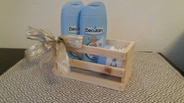

Postovani majstori , kako se blize praznici krece i ludilo sa njima. Naime ,dobio sam nalog od kucnih prijatelja da napravim vecu kolicinu malih ukrasnih gajbica (nisam mogao da odbijem). Problem vidim u tome sto su koristili gajbice izradjene od jelovine , stranice se dimenzija 110mm x 75mm x8mm i 176mm x 83mmx8 , 176mmx75mmx8mm (dno) deblina materijala je svuda 8mm i nista ne mogu da menjam ,naime tacno to pasuje za neko cvece i slicno. Nudio sam im izradu od sperploce ali su me odbili ,mora da bude puno drvo (oni kazu natural varijanta )..
Molim za savete

Izvinjavam se ako sam bio neprecizan. Konkretno bi mi trebala pomoc oko tehnologije rada , 8mm debljina daske treba da bude . Razmisljao sam da koristim brodski pod pa i do toga da odem direktno kod proizvodjaca poda i lamperije (ima par ozbiljnih nedaleko) ,pa da pitam moze li nesto bez falceva da se kupi . Kolicina 150 komada do nove godine ,ako krene od prilike 100komada svakog meseca . Bansek nemam da bih tranjio daske :( . Gajbica nije klasinca samo su sve strane oblozene sa po 3 letvice ,ostalo je izcela . Pakovace u to cvetne arazmane i sl.

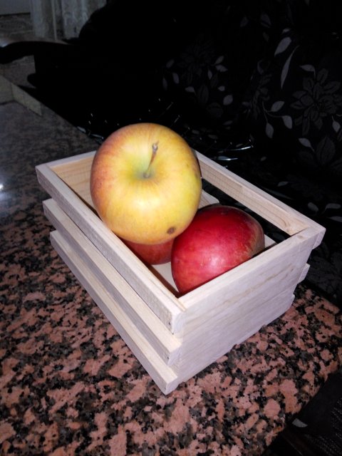

Gotovo
