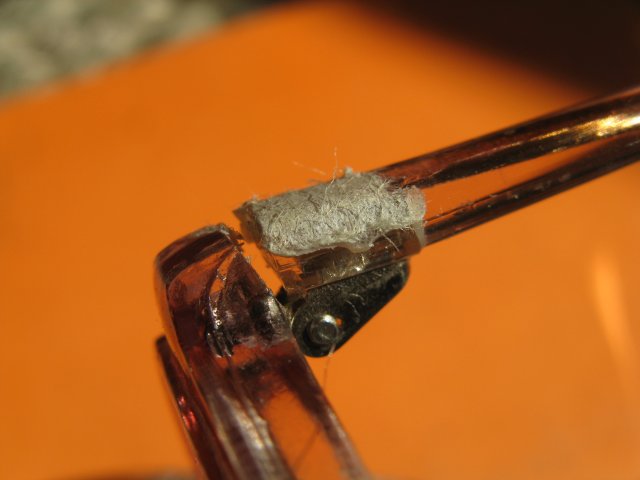

Kad smo kod lepljenja .. .
Pukne ram naocara ( majci ) i to bas na najnezgodnijem mestu , gde usled dejstva poluge najvise dolazi do naprezanja.
Mala dodirna povrsina , plus je to mesto gde metal naleze na plastiku .
Vidim ja da mora kod opticara ali ajde da probam neki lepak koji sam poodavno kupio kod kineza ( 100 din )
Pomesam , premazem , stavim papiric novina da se ne umazem ( greska ) pritisnem prstima i evo 8-mes naocare je sluze :hurra:
p.s dok sam mesao komponente , smrdeo je ko wugaaaaaaa :skratta:(iako je bila minimalna kolicina u pitanju )

@lepojebitifin
Upravo taj papir je ustvari odradio posao :)
Koliko god nama papir izgledao kao nesto jako slabacko, kad ga impregniras smolom, on je ustvari dodatna povrsina koja je vezala, a vlakna papira ne daju da se veza lepkom pokida. U sustini... armatura :)
