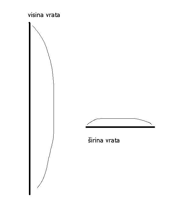

Kolege koji imate iskustva s kliznim vratim trebao bih vas komentar na sljedecu situaciju.
Imam troja klizna vrata visine 256.5 cm i sirine 106.9 cm. Ispuna 10mm iveral. Jedan H profil po sredini.
Sva troja vrata su se uvinula prema unutrasnjosti ormara ali su dobila i grbu po sredini. To izgleda ovako:
Vase misljenje zasto se to dogodilo i imam li uopce sanse traziti reklamaciju kod iverpana?
Imam jedna slicna vrata koja su 2 centimetra niza i recimo dva centimetra uza po jednom krilu isto imaju jedan H profil po sredini. Ona su sasvim u redu nikakvih problema (ugradjena su 2016) Ova svinuta su ugradjena prije pola godine.

a ništa te ne košta da probaš reklamirati.
dobila su grbu u smislu da se iverica napuhnula?
