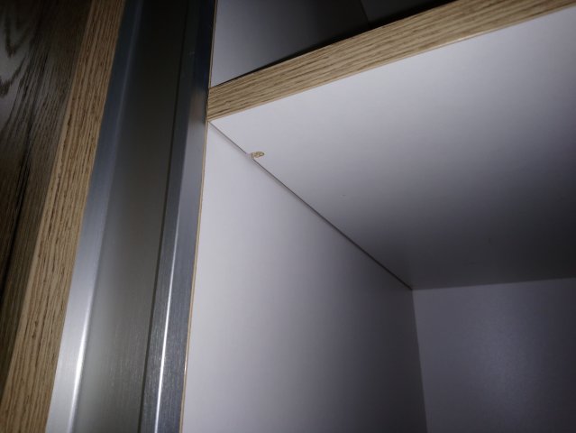

Da ne otvaram temu
Koliko je polica uža od otvora ako koristim dole navedeno

Posts: 592
2mm

Post by jiva »
Hvala na brzim odgovorima momci
Ja sam ih pravio tacno prema otvoru. Za tih 1mm koliko je obod na burencetu, ono se usece u pollicu, pa kao bonus dobijes da polica ne bezi napred-nazad.
I ja uvek na istu meru pa kad je mlatnem odozgo ne pomera se vise :)

Onda cu staviti na 1mm

bolje ti je uzeti nosače bez ruba i staviti točnu širinu otvora, jer kao što su ti već rekli, onda se polica "uglavi" u korpus. Tu je jednom netko napisao da je išao nešto uzeti iz elementa, izgubio ravnotežu, malo se uhvatio za policu koja je bila uža od otvora i sve povukao van :)

Evo načina da se ne povuče van polica a da bude umanjena 2mm. i lagano sjeda na nosače.
Jesam li ja jedini koji misli da pretjerujete oko tih polica? Skrati, produži, ureži, nareži, nabij, odbij...
Stavi druge nosače, brate, i gotovo.
Ni ja ne vidim neku poentu. Odseces na istu meru, posto je tako jednostavnije i nema nikakvih luftova, ako postoji rub na burencetu on ce da se usece u ivericu, i da kao bonus drzi policu na mestu... gotovo.
