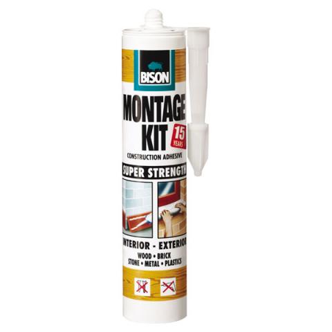

Pitanje, negde oko vremena 19:17 covek koristi lepak da stavi alu tiplove u nogu od stola.
Ima li neko ideju koji je tip lepka.
Meni lici na industrijski koji se koristi za vezivanje srafova u beton?
Zna li ko i ako zana je li radio sa tim i ako jeste kakva su iskustva?

Elasticni hibridni neekspandirajuci montazni lepak. U Srbiji ima vise brendova, Sika, Wurth , Bison .... U sustini dobro lepi u kombinaciji razlicitih materijala, visoke nosivosti i ne daje krut vez. Dobar je i napolju lepo trpi uv i cesto se koristi za decking.

Probaj Akfix 610, ima ga i u manjim tubicama i u flakonima i nije skup, a drzi izuzetno dobro. Jedino sto trebas biti malo strpljiv i sacekati jedno 20 minuta dok stegne.
http://car.rs/prodavnica/akfix-610-poli ... epak-310ml
Taj i koristim. Odličan je. Snažan, postojan, nema toga što ne može zalijepiti bez prisutne prašine

Koliko jos moze da se koristi od vremena kad se prvi put upotrebi ?

Do kraja! Loše zatvoren stvoru mali čep koji treba probušiti. Ja ga nakon uporabe zatvorim krep-pik trakom ili strech folijom u kombinaciji sa originalnim nastavkom za silikone.
Posts: 15045
Kod vecine tih "silikon" pakovanja, radi trik sa ubacivanjem poveceg eksera (precnik eksera sto blizi precniku rupe na vrhu), i onda zamotavanje izolir trakom.
I ako se deo pri samom vrhu zasusi, kad izvuces ekser, ostane rupa kroz koju moze da prolazi.
Plus, kraj eksera daje lepu povrsinu za koju traka moze dobro da uhvati.
