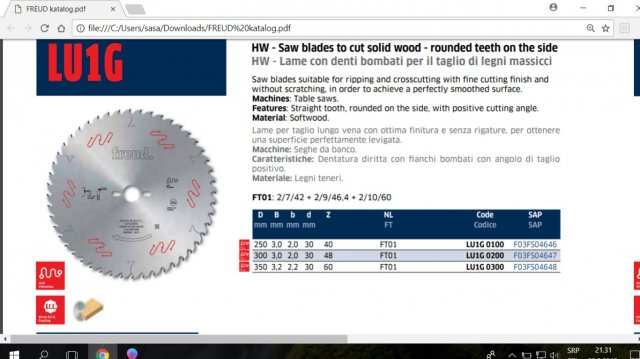

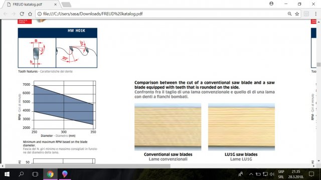

Da ne bih otvarao novu temu...
Å ta mislite o ovom listu?
Uglavnom bih ga koristio za uzdužni rez i meko drvo. Valja li to za stoni cirkular a da bude fin rez?
Nisam koristio ovaj oblik zuba do sad.
Hvala unapred na odgovorima!
List je freud. Uzeo bih ovaj sa 40 zuba.
