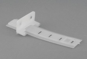

Image ovo je ugradni frizider kod kojeg se vrata za vrata kace samo s ovim kliznim mehanizmom Image
postoje modeli kod kojih se front kaci direktno na vrata frizidera
ako musterija kupuje frizider onda nema nikave dileme ugradjujes ga onako kako je proizvodjac zamislio ,svaki uz sebe ima uputstvo za montazu.uputstva postoje i na netu ,tako da ti je potreban samo model koji ce se ugradjivati sliku montaze nadjes na sajtu prizivodjaca....

Upravo tako kako kaze atr of wood, pratiti uputstvo koje dodje uz aparat, ako ga nema naci na internetu.Ravne baglame i plasticni klizaci ili kacenje na vrata.A radio sam i lijepljene lakiranog mdf od 8 mm direktno na vrata ftizidera. a i postavljao jedne prilike klavis sarnir jer frizider nije bio ugradni pa su se vrata pri otvaranju previse izbacivala i nije bilo mjesta za sarnire.Bolje i to nego raditi novi korpus.
Ajmo sada polako... Postoje spojnice-šarniri za hladnjake-frižidere. Isključivo su ravne, a razlikuju se od klasičnih (barem kod Bluma) po tome što su nešto manje i mogu se podešavati kroz fugu između hladnjaka i otvorenih vrata hladnjaka. U ovom se slučaju kontakt između vrata hladnjaka i fronte ormara u kojem je hladnjak ostvaruje plastičnim klizačima. Međutim, postoje i spojnice-šarniri za hladnjake-frižidere koje istovremeno nose vrata hladnjaka i frontu ormara u koji je hladnjak ugrađen. Tu nema nikakvih plastičnih klizača. Nekako sam uvjeren da je autor teme mislio na te spojnice-šarnire. Iste se ne mogu nabaviti u trgovinama, već, isključivo, servisnoj mreži proizvođača.

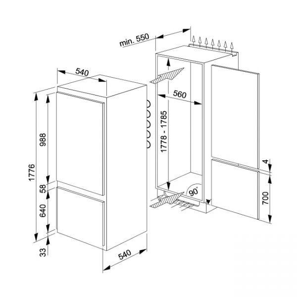

Video sam da preporučuju da ispod ugradnih frižidera na cokli postoji rešetka za strujanje vazduha. Moje pitanje je da li je to neophodno potrebno kod svih ili to nije slučaj kod onih kod kojih se vrata korpusa i vrata frižidera spajaju klizačem a vrata korpusa imaju šarke koje su učvršćene na zid korpusa.
A svih ovih pitanja ne bi ni bilo da ne pokušavam da napravim kuhinju u kojoj bi ugradni frižider bio na dnu, a iznad ugradna rerna...Negde mi je čini mi se mbole rekao da to nije problem...

Resetka mora kod ugradnog zajedno sa zadnjim rupama za ventilaciju dok kod fasadnog(samostojeceg)mora otvor iznad biti obezedjen..:)
Resetka kod ugradnog frizidera nije obavezna
Ako se koristi dno za frizider onda resetka nije potrebna

http://www.gorenje.rs/downloadProductFi ... 979_fp.jpg
Resetka kod ugradnog frizidera nije potrebna ako majstor umesto od iverice ugradnog pod za frizider. Stvarno sta tu nije jasno?
kad stranice elementa ugradnog frizidera ne idu do dole (stoji element na nogicama ) a u nastvku kuhinje ima jos donjih elemenat ,ja ne stavljam nikakvu resetku.....
Posts: 5396
Ja uvek stavljam resetku na soklu kad su u pitanju ugradni frizideri (u elementu) a na podu i plafonu elementa jos busim rupe za ventilaciju(barem 3-4 fi 50).
ako pratite uputstva proizvodjaca-nece tada biti problema oko pregrejavanja frizidera a vi cete biti glavni krivac ako se utvrdi da frizider nije imao dovoljno ventilacije :)
ne treba se praviti pametan....
