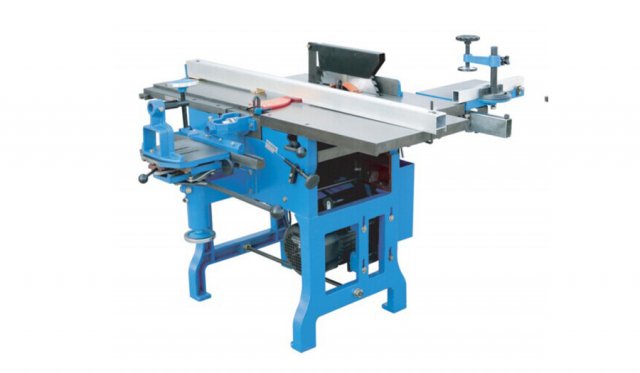

Volio bi cuti misljenje iskusnih poznavaoca stolarske masine, vredi li ova kineska kombinirka?
http://www.zicar.net/Multi-use-woodwork ... 169-1.html
Kod zastupnika za Zicar u MK kosta 1200 eura, naravno nova neotpakovana masina.
I meni treba iskljucivo za izradu pcelarskih kosnica.

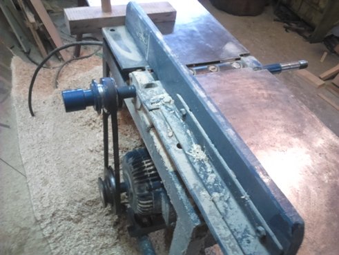

Sada imam jednu kombinirku ali bez dihta,
Koristim samo abrihter na toj masini, (sirine 300mm)

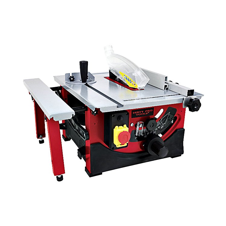

Za secenje koristim dva hobi cirkulara
Uglavnom ovaj, za koji sam napravio i jedan dodatak za poprecni rez pod vinkle
I mali Enhell za manje i tanje komade.
Sa ovim sto imam do sada sam vec izradio 100-ak kompletnih kosnica, ali diht je uvek problem. Lakse i lepse je sa dihtom.
Dali vredi prodati kombinirku i veci cirkular, dodati jos novca i kupiti novu kinesku masinu?
Ima li neko iskustva sa ovim kombinirkama?
