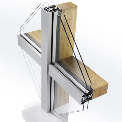

Ovo je aluminijum drvo, a ne drvo aluminijum. Dva različita sistema.
Osim ako i pokretač teme nije pogrešio i mislio na Al drvo.:D

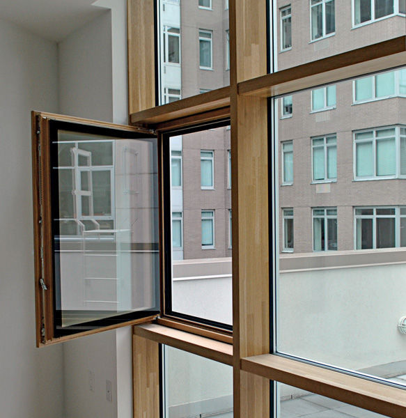

Alumil ima profile (za drvo Al) kod fasadnih sistema, gde je moguća kombinacija drvo Al. Koriste se za zastakljivanje većih površina i mogu se kombinovati sa ostalom drvo Al stolarijom.

Cekaj, cekaj, drvo je unutra, aluminijum napolju.
Postoje li u ovoj coca-cola generaciji genijalaca koji kupuju obrnuti sistem? Koje su njegove prednosti?

Kod drvo aluminijum stolarije je prednost što je prozor potpuno drveni, a glavni nedostatak drvenih prozora je vanjska zaštita,koja je rešena aluminijumskim profilom.
Kod aluminijum drvo, stolarija je od aluminijuma, problemi sa Al, termoprekidi i ostalo ostaju, a drvo donekle poboljšava ugođaj.

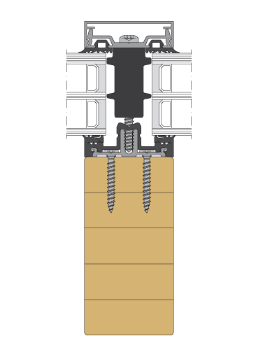

Najčešće se koristi sistem širine 50 mm.
Ima dosta informacija na netu, Timber curtain wall.
I Tehnomarket Pančevo ima profile za fasadne sisteme, 55 mm, kod kojih se može kombinovati drvo.

Hm, zanimljivo, gledao sam i ovako nesto ali i ovo mu nekako dodje kao aluminijumski prozor...samo oblozen debelim drvetom. Verujem da postoje nijanse u rezultatima ispitivanja ali se sada pitam ko radi drveni prozor sa maskom u aluminijumu. Imas li info?
