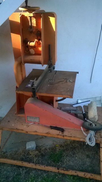

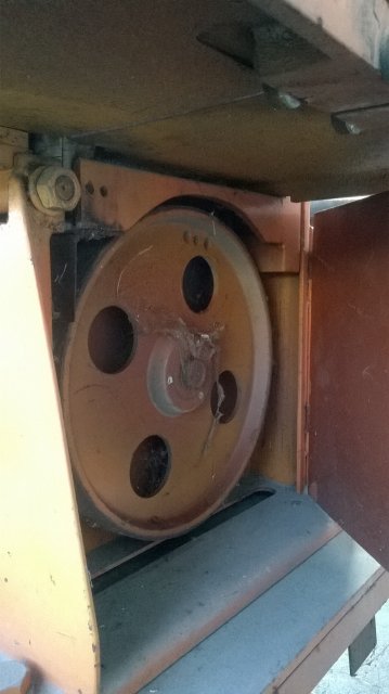

Interesuje me misljenje koliko vredi ovakav bansek po vasem misljenju ?
Nema motor ,napravljen je u fabrici masina "zastava masine-sadasnja RAPP Marine " za nekog kupca 20 komada a ovaj je bio valjda probni i ostao je u fabrici .
Ploca je livena i ima podesavanje po uglu ,tockovi su 300mm a maksimalna visina obrade je 140 mm .
Na sta bih trebao da obratim paznju posto se ne razumem ni malo u ovaj tip masine i koji motor tj sa koliko obrtaja da nadjem da probam pre eventualne kupovine ?
Ovako je vizuelno propao jer ga vlasnik bas lepo zastitio :D

Tako malo ? Covek mi je poslao slike i kao dogovoricemo se za cenu lako... Pa jel vredi uzeti ovo i srediti . Msm nije koristeno samo je trunulo na terasi... To je dzabe ako pristane na toliko

Trazi 200, dosli smo do te stavke danas :).Ne znam koliko mozete po slikama da procenite ali kad sam je video uzivo,sem sto je korozija ruzna..masina se vidi da nije radila vise od par sati i da je rekao 300-400 ja bih pristao .Stvarno deluje neunistiva i propala je samo vizuelno . Tockovi se vrte lako . Ploca koja je livena vredi 50 e ...
Bolje je uradjena od bilo koje budzevine koje se prodaju po netu .
Od ulaganja bem ga sem farbanja i motora nema nista . Nego ne volim koroziju da cistim :forbannad:
