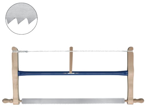

Mbole - od mene ima dosta testera od Pilane, ali su dosta loše. Pretanke, slabog kvaliteta... Možeš ih koristiti na čamovini ali to je to.
Da se ispravim - Našao sam Pilaninu ramovsku testeru (6TPI, 800 mm, rip) i mogu reći da stvarno dobro radi. Ima ponešto nedostataka - ram je mogao biti bolje napravljen, štedjeli su na materijalu, ne leži u ruci baš kako bi trebala ... Ali su to sitni nedostaci. Izdržaće dok ne napravim novi ram.
Å to se tiče performansi - prijatno sam iznenađen. Proletila je kroz kvrgavu hrastovu tricu bez ikakvih problema i ostavila poprilično ravan rez. Kad se uzme u obzir da je namijenjena za grublje radove, preciznija je nego što sam očekivao.
Uzdužno razrezivanje daske (resawing?) je odradila dovoljno dobro, mada je malo teže ispraviti krivi rez. Toliko o njoj nakon sat vremena igranja.
Za 12,5 eura, koliko sam je platio, ne vjerujem da sam mogao naći bolju.
Mišljenje koje sam imao o Pilani sam bazirao samo na jednoj testeri - lisičijem repu koja se i nije baš nešto pokazala.
Izvinjavam se zbog zalijetanja u prethodnom postu.
A sada uzmi i prostri tu testeru kako treba, pa ces videti koliko jos bolje moze da radi.
Ramovske testere generalno imaju tanje listove (mada ne mnogo) od klasicnih testera iste duzine, posto su pod tenzijom, i prilicno lepo rade. Sve dok mogu da zaobidju ogranicenja rama. No, kao i obicno, efikasnost moze da se prilicno poveca uz malo preciznog rada, tj ostrenja.
Čim nadjem vremena. I turpiju... Neki dan sređivao garažu i pola sitnog alata mi fali. Sad moram sve srediti iznova, možda skontam gdje je nestao :)
Večeras malo oštrio pa mi i testera došla na red. Pročitao sam na pilaninom sajtu da su zubi razmetnuti tako da može služiti i za poprečne rezove, pa sam ih prije oštrenja nakucao (poravnao). Savjeti Paul Sellersa :)
Ide još bolje. Jedino što gubi ravninu na debljoj dasci (hrastovina 35mm). Na nešto tanjoj je preciznija nego što sam očekivao.
Posts: 15046
Nesto tu ne stima...
Razmetanje bi rebalo da je vece za uzduzni nego za poprecni rez (ako se uopste razlikuje).
Ono sto je glavna razlika su uglovi ostrenja.
Za poprecni oboreniji, za uzduzni strmiji grudni ugao (rake), i sto list za uzduzni rez ima ravne grudi, a za poprecni su pod uglom (fleam).
Pogledaj recimo: http://blackburntools.com/articles/saw- ... index.html
Sta mislis pod gubi ravninu? mislis rez ide u stranu? Ide samo iz pravca, ili ide i u torziju?
Sada, pusti cika Sellersa, po obicaju nije da celu informaciju. Kod kucanja je problem sto cesto ne vratis zube u sredinu, pa testera vuce. Sada to mora da se ispravi kako treba. Ili kucas i drugu stranu, ili smanjis razmetanje onako kako se to radi na ozbiljan nacin.
Imas li srafstuk? ako imas, napravi umetak za celjusti od dve dascice od jako tvrdog drveta, i zalepi ih u celjusti dvostruko lepljivom trakom. Preko zuba postavi 2 sloja savijenog papira, (ako se dobro secam, za 0.1mm razmetanja idu dva sloja, ali mozes da premeris) tako da stoje preko zuba, i stegni izmedju te dve letvice u stegu, tako da se stega potpuno zatvori. Ponavljaj to da predjes celu duzinu zuba, i to je otprilike to, imas ujednaceno razmetnute zube.
A posle i preostri, kada si vec gledao cika Pola. Ali se odluci sta radis, cross ili rip. Mnogo bolje od nekih univerzalnih kombinacija.
Ako ti nesto nije jasno, ima negde mojih slika kako mi se cini, ako ne, slikacu kada se vratim sledece nedelje.
Mbole - pa i na ovim slikama sa linka je veće razmetanje na poprečnom rezu.
Oštrio sam je za uzdužno jer za poprečno možeš naći testeru gdje hoćeš. I trebala mi je za uzdužni rez.
Vuče u stranu, ali samo pri većem otporu. Na tanjoj dasci, oko 2 cm (isto hrastovina) ide ravno
Probaću ovo sa stegom, mora biti preciznije od nakucavanja. Taman da vidim kako će se ponašati na debljem drvetu.

Ne znam gde si video da je set, to jest razmetanje vece za poprecni rez na ovom linku?
Cak se nigde ne pominje razlika u setu u zavisnosti od toga da li je rez uzduzni ili poprecni.
Mozda ti samo deluje na prvi pogled da je na slici vece, mada nije, pogledaj rastojanja linija, nemoj gledati vrhove, otpicka varka...
Stvarno izgledaju ista...
