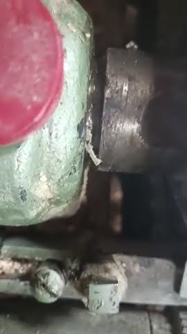

Stara mašina je u pitanju, na slici se vidi da je otisao lager. Zamisao je da zamenim novim i to da uzmem one sa zastitom ali da je skinem, posto masina ima mazalicu i mogu da ga podmazujem a verujem da su malo bolji ovi sa zasttiom. Ili mi recite najbolje resenje? A drugo, kako izvaditi ovo a da ne rasturam sve? Skinuo sam sraf, ostaje samo navoj u glavi abrihtera.

Ni po cemu nisu "bolji ili gori" oni sa ili bez zastite, bez obzira da li se radilo o oklopljenom lezaju, lezaju sa integrisanim semeringom, ili "obicom".
Kvalitet lezaja ne zavisi od toga koja je varijanta.
Samo svaki ima svoju namenu.
Licno... drzao bih se originalnog resenja.
Sto se tice skidanja.. morace malo sira slika. Ne mozemo sa ove da znamo sta i kuda moze da izadje, da li osovina moze da podje unazad ili ne...

Pa nema vise sta ni da se slika. Sa druge strane sve je zatvoreno, samo koliko da izadje ovaj deo glave sto ide u lager. Veliki je posao da izbijem glavu pa da izvadim lager. Radapciger ne moze da pridje. Ima li neki drugi nacin?

Tri srafa M6, plocica recimo 6 ili 8 mm debela sa rupom u sredini, i radapciger.
Na plocici izbusis tri rupe blizu ivice, i urezes navoj.
Glave srafova obradis brusilicom, turpijom.. .sta vec imas... da mogu da udju izmedju kuglica kao na klipu, pa da se zakrenu.
Kroz srednju rupu, proteras radapciger....

Video sam da tako rade,ali veliki posao. Uzeo maticu slicnih dimenzija unutrasnjem precniku lagera, oko 40 mm, a samim tim bila je i deblja. Zavario maticu za manji otvor na lageru i okretao sraf dok nije ispao ceo lager.

To je generalno krajnja opcija, posto varenje i nje bas nesto sto je pozeljno koristiti u blizini precizno obradjenog doseda za lezaj.
Meni bas i ne lici da je neki veliki posao izbusiti cetri rupe, urezati navoj u tri i obrusiti tri glave srafa... Al ajd...

Naravno da sam naisao na novi problem. Posto je zapelo kod ubacivanja novog lagera, sve sam razamontiorao i naisao na par novih problema.
Lager sa druge strane sam lagano rukom izvadio.
Smem li unutrasnjost kucista da kirnerujem ili imate neko drugo resenje? Oni lepkovi stalni,privremeni?
I unutrasnjost lagera se ovako rotira. Vidjao sam ovo ranije ali ne znam da li je ispravan?

Ako je na jednoj strani lezaj tvrdo fiksiran, na drugoj strani mora ili unutrasnja ili spoljasnja kosuljica da ima zazor, i uobicajeno je da to bude spoljasnja, a da je unutrasnja fiksirana za osovinu.
Inace.. kad se osovina rasiri ili skupi od promene temperature, nesto bi moralo da se pokrivi ili pukne.
Tako da je sasvim normalno i potrebno da drugu stranu mozes da izvuces lagano rukom.
Ne kirneruj nista i ne stavljaj loctite. To treba da ide lagano. Samo ne sme da postoji preveliki zazor izmedju lezaja i lezista (tipa par desetih, vec treba da bude par stotih).
Ovo je normalno za takav tip lezaja.
Ako ne skripi, nema ostecenja na kuglicama ili na stazama, onda je ispravan.

Odlicno. Posto sam skinuo celu glavu i razmisljam da je sad promenim, da stavim sa spiralnim plocicama. Da li je pametno to uraditi, ima li kod nas da se nabavi kvalitetna, preporucujete li nekoga?
Sirina obrade glave je 51 cm plus nekih 20ak cm sipke.

Luft u glavi dihta
Ovo sam tek primetio kada sam hteo da skinem lager, nije mi pravilo problem u toku rada, bar ja nisam osetio. Ukoliko ne budem menjao glavu, ovo valjda trebam resiti. Smem li staviti nesto iymedju kucista lagera i glave ili nesto drugo?

Cekaj.. na jednoj strani (onoj sa srafom, sto nisi mogao da izvuces lezaj) bi trebalo da lezaj ide sa zadorom u kuciste, to jest da je tu fiksiran.
Ne vidi se na snimku, jel ti se sada i na toj strani lezaj pomera slobodno u kucistu?
Re: Opet lager
Pomera se isto kap i ovaj, oba su fiksirana na osovini ali se pomeraju u kucistu lezaja.
