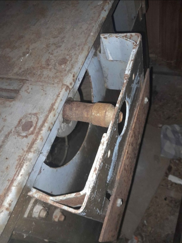

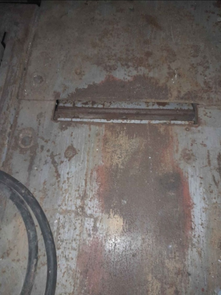

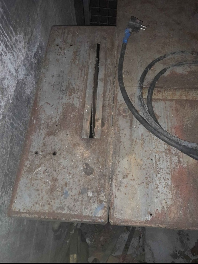

Imam ponudu da kupim kombinirku abrihter-cirkular, motor 3kW. Cijena je 220 e. Na oko mi izgleda da vrijedi toliko. Na šta obratiti pažnju prilikom kupovine?

O kojoj preciznosti govorimo?
To je mašina na kojoj možeš nešto da rasečeš,na abrihteru da proteraš i to je to....da ne pišem dalje...

Ovo je daleko od bezbednog a još dalje od preciznog.
Za te novce ni nema sta da se kupi ali ako je već novac kočnica, ja bi krenuo u samogradnju.
Neuporedivo bolju masinu ćeš napraviti i od šper ploče, gvožđe da ne pominjemo.

Osim toga je motor , osovine, čaure i ležajevi, mašinka obrada itd...
U svojoj režiji može da se napravi mnogo bolje ali daleko skuplje.
Kod ove, može da se dodaju zaštite, naprave firunzu i promene lezajevi ( verovatno su za zamenu).
Pre svega da se provere osovine komparaterom...
Jedno šmirglanje i farbanje, čisto da imaš volje da je dodirneš kasnije
Preciznost će uvek da ostane diskutabilna ali to zavisi od tvojih potreba.
Za ovo "dovodjene u red" će verovatno otići 200-250€, pod uslovom da osovina i glava abrihtera ne bacaju.
Ukupno bi bilo malo manje od 500€ a u samogradnji će tesko da se uradi sve to .
Sve je to pod uslovom da skoro sve odradiš sam ako si vičan sličnim poslovima.

Motor košta 100€, abrihterska glava košta 100€ i za 50€ ćeš kupiti kabl i prekidač.
Sad, ovih mojih 250€ nemaju noge, nemaju ploču,...ali imaju glavu od 30 ili 40 cm, sa 4 noža i nema potrebe da se remontuje išta. To nije uporedivo sa ovom masinicom.
A koliko će da košta ploča, firunzi i postolje, zavisi od tvojih ambicija. Ako ga praviš poput ovoga, taman dođemo na isto, ako odeš na otpad, uštedećeš.
Ja sam u startu rekao da to može da se napravi i od šper ploče.
Sama dorada je najveći problem. Gde da zakačiš firung kada ga nikada nisu ni predvideli. To je muka...

Kod samogradnje, ima tu i remenica ... i osovina za cirkular i kućišta za lezajeve i svašta nešto ....
Ako se dobro isplanira i uradi, moze da bude mnogo bolje nego ova, to je sigurno.
S druge strane, u slučaju da ti je jednog dana nepotrebna lakše ćes prodati lošu fabričku (u korektnom stanju)
nego samogradnju koju možes da napraviš sa tim budzetom.
Vremenski, sredjivanje bi trajalo neuporedivo manje.
Nisam protiv samogradnje, baš naprotiv ali konkretno ovde mislim da je sredjivanje lakša varijanta.
Sve to pod uslovom da ova sa slike ima dobru "osnovu za početak". Osovine, glava ...

Abrihterska glava uglavnom sadrži i kućište sa ležajevima, nosače za montažu, a većina u nastavku sadrži i nosač testere sa jedne strane i remenice i nastavak za futer sa druge strane.
Ostaje potreba za remenicom na motoru i kaiševima.

Za prosečnog korisnika, fabrička mašina je odlična.
Problem je što je ova mašina Severova građevinska mašina i daleko je od onoga što smo nekada zvali fabričkom mašinom.
Ovo je nešto što bi napravio prosečan varioc u svojoj garaži, za dva popodneva, da skine sa one stvari daljeg rođaka.
Naravno, cena jeste ekvivalentna kvalitetu, to ne sporim
