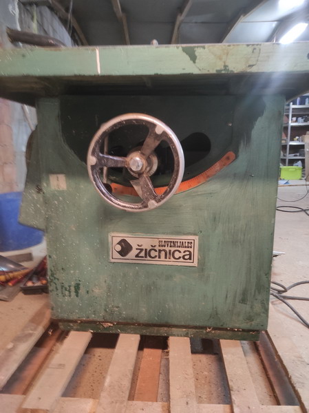

Da li se neko od majstora susretao sa ovom mašinom.
Stigla razvezana, pa mi je potrebna el. šema.
Ima generator koji služi kao frekventni regulator, ali je razvezan pa sad treba to povezati.
frezer slovenijales žičnica

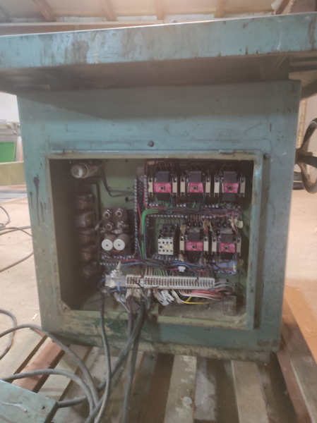

Lose su slike pa je tesko nazreti sta je sve u ormaru.
Trebalo bi da paljenjem prekidaca uklapas sklopku koja pokrece motor vf generatora, a dalje bi tih godina trebao biti neki vremenski koji ce da dozvoli pokretanje motora na vretenu kada se ovaj zaleti.
Drugi red sklopki je verovatno za promenu smera, mozda za kocnicu, za forsup.
Ako bi naveo koje komande postoje (prekidaci i tasteri) i sta je od opcija imao, dalo bi se to nacrtati

Pokrenuo sam frezer i radi samo na najmanjem broju obrtaja. Kad krenem drugu brzinu generator samo promeni zvuk i ne pokreće motor. Kad probam treću i četvrtu brzinu ništa se ne dešava, ni jedna sklopka ne upada.
Na prvom tasteru upada sklopka gore levo i desna dole.
Na drugom tasteru upada samo leva sklopka dole.
Motor generatora se pokreće posebnim prekidačom i sklopkom sa bimetalom koji su dodati na ovaj ormar.

Premeri glinericom na drugoj brzini ima li sve tri faze na toj sklopku koja uklapa. Pitanje je da li promeni zvuk zato sto radi na 2 faze ili zato sto je bez opterecenja.
I uslikaj izbliza taj ormar, mozda i sa blicem.
