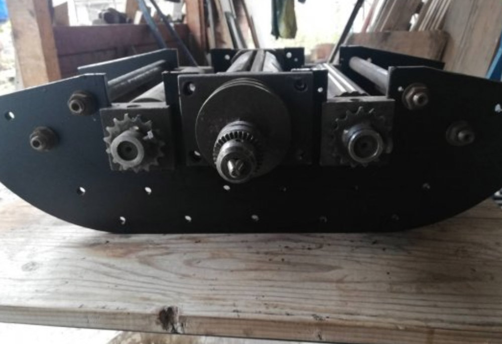

Da li može jednostavan odgovor na pitanje, da li monofazni motor može da pokreće diht-abrihter širine 300mm sa tri noža. Hteo bih da kupim delove, a imam u kući monofaznu struju.
Evo i fotke.
Evo i fotke.
