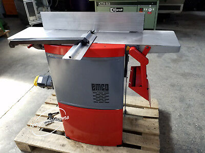

Pozdrav. Ko sto naslov kaze. Koja bi bila neka realna cena za kupovinu ovog modela?
Nasao sam skore neke oglase, al mi se cini da su se prodavci malo "zaneli" sa cenama ...

leruman wrote:Pozdrav. Ko sto naslov kaze. Koja bi bila neka realna cena za kupovinu ovog modela?
[url]http://www.stolarskaradionica.com/forum/uploads/thumbs/9918_emco-mh-26abricht-dickenhobelmaschinehobelmaschineholzhobel-elektrohobel.jpg[/url]
Ovoj, sa ebay, gde je skinuta slika, cena je bila 750€. Prodata je.
