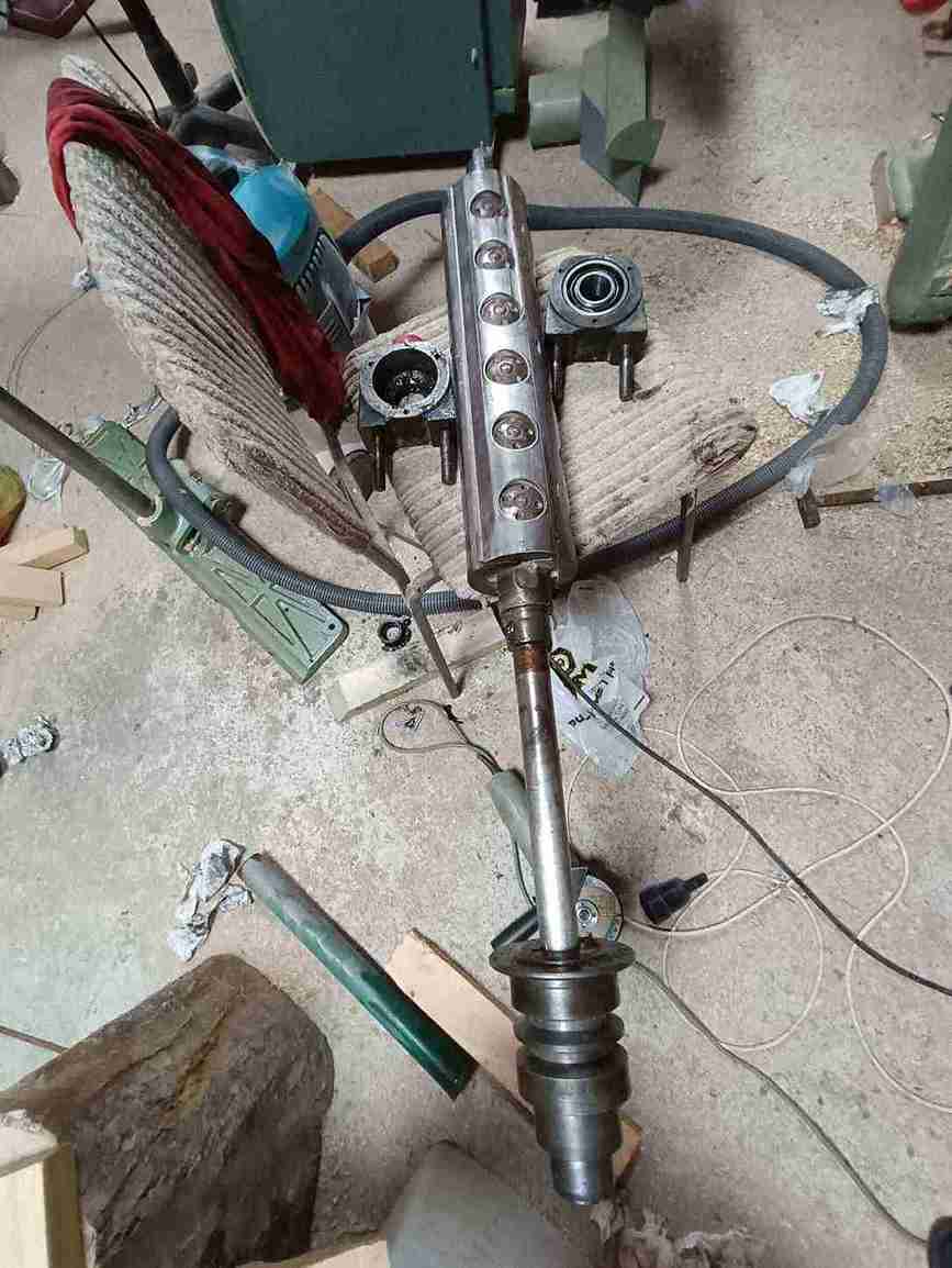

Sad sam razmontirao pa nzm sta da slikam. Ovo je samo abrihter diht. A na ovaj produzetak ide neka kao remenica i preko kaisa povezuje sa motorom.
Ali slikam sutra pa da vidimo.
Masina je stara i rekao bih dobra,samo mi se glava ne svidja,2 noza, tesko se steluju nozevi...

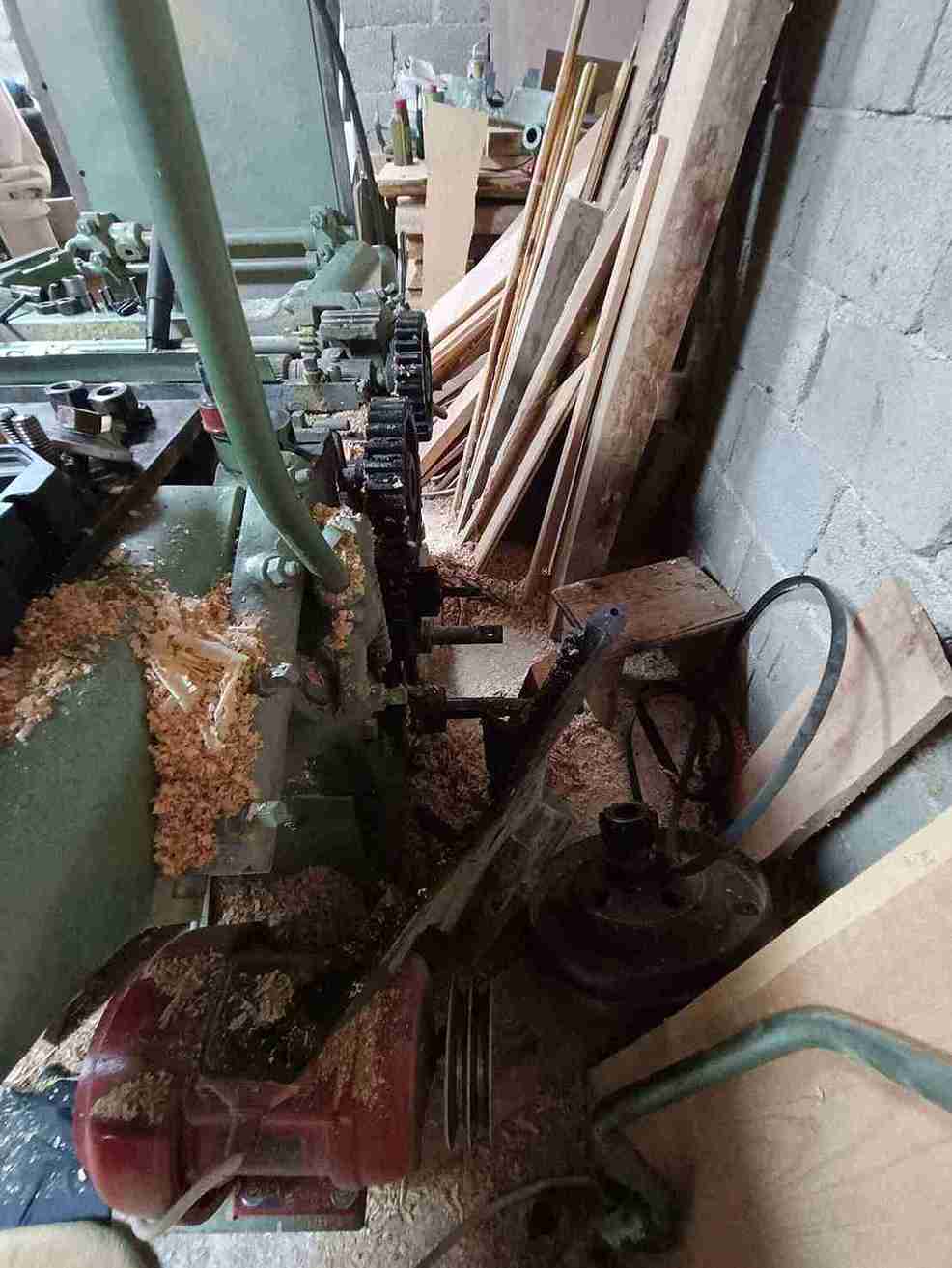

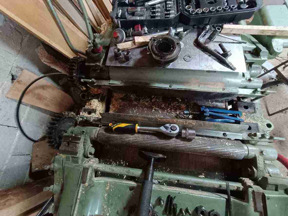

Evo par slika.
Na ovoj duzoj strani osovine je kao remenica, samo sto ide na osovinu celom duzinom,sada je samo 1 cm naisla. Ona ide na ovu stranu izmedju dva zupcanika(oni su za vucu dihta). I spaja preko kaisa sa motorom. Namestio sam lagere kako treba da stoje,vratio glavu na mesto, i opet ima taj hod(luft). Brine me sto lageri komotno idu levo desno u kucistu.
