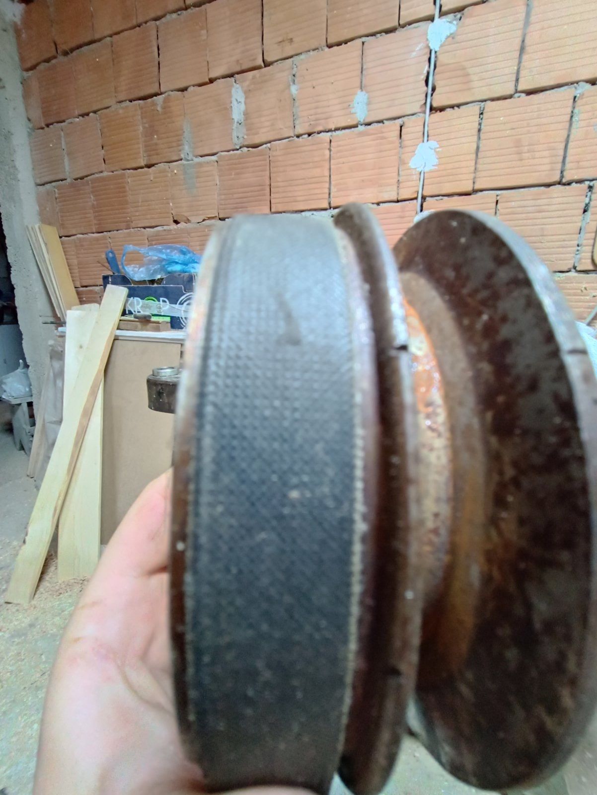

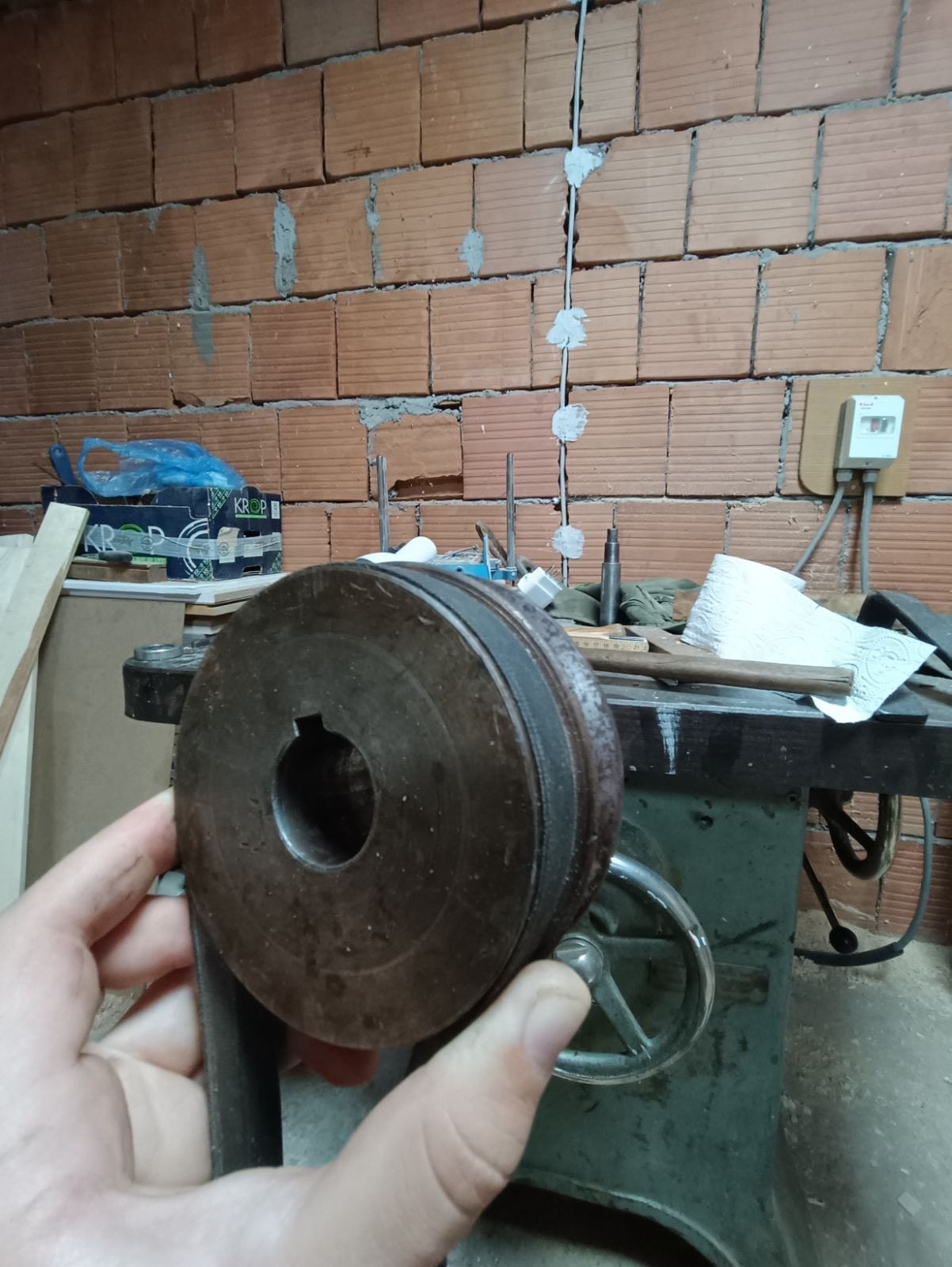

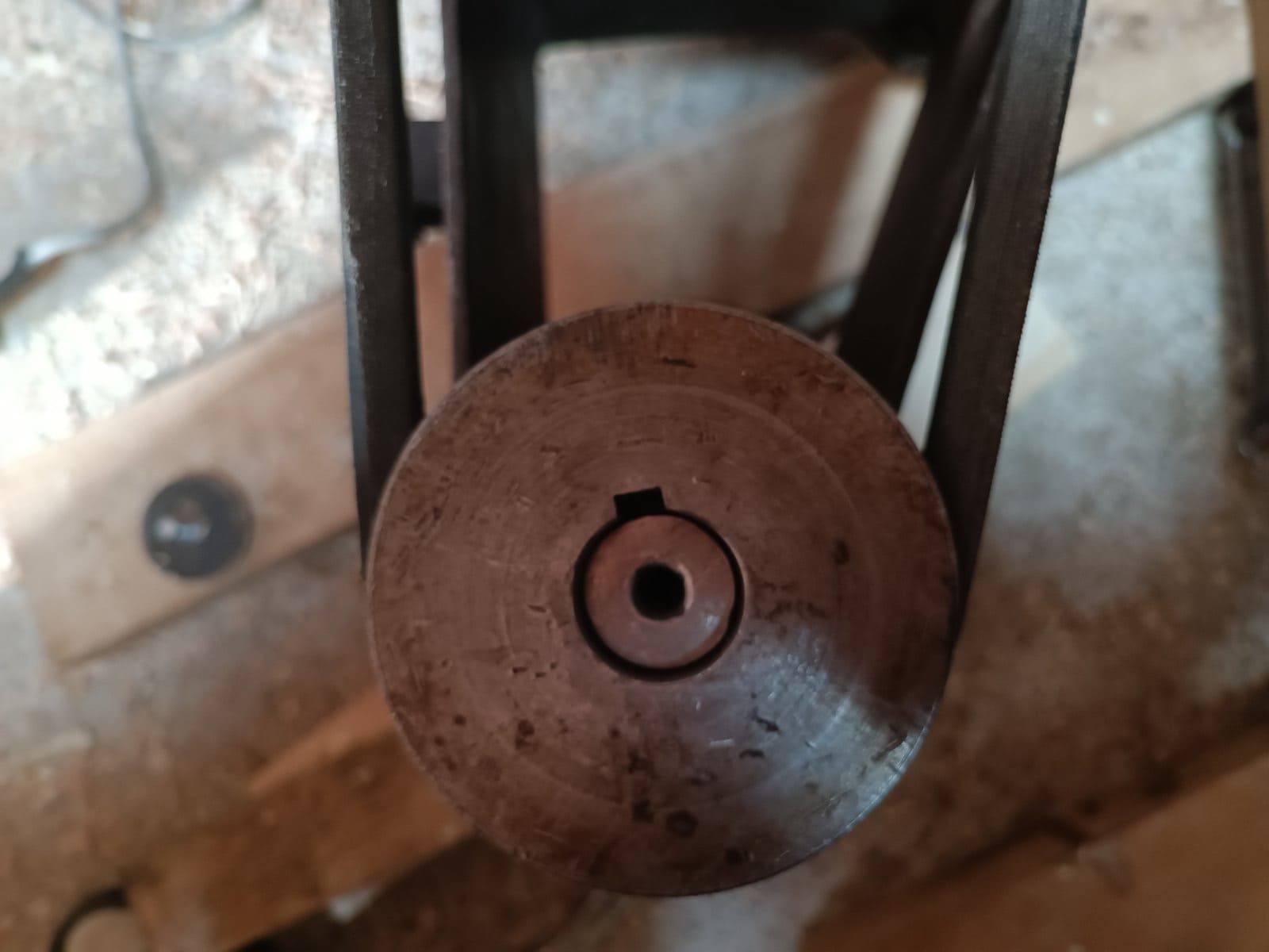

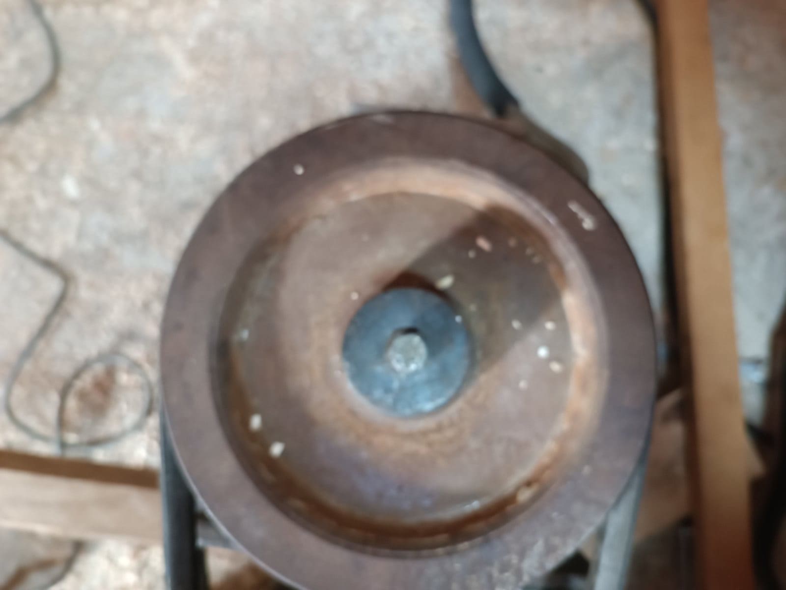

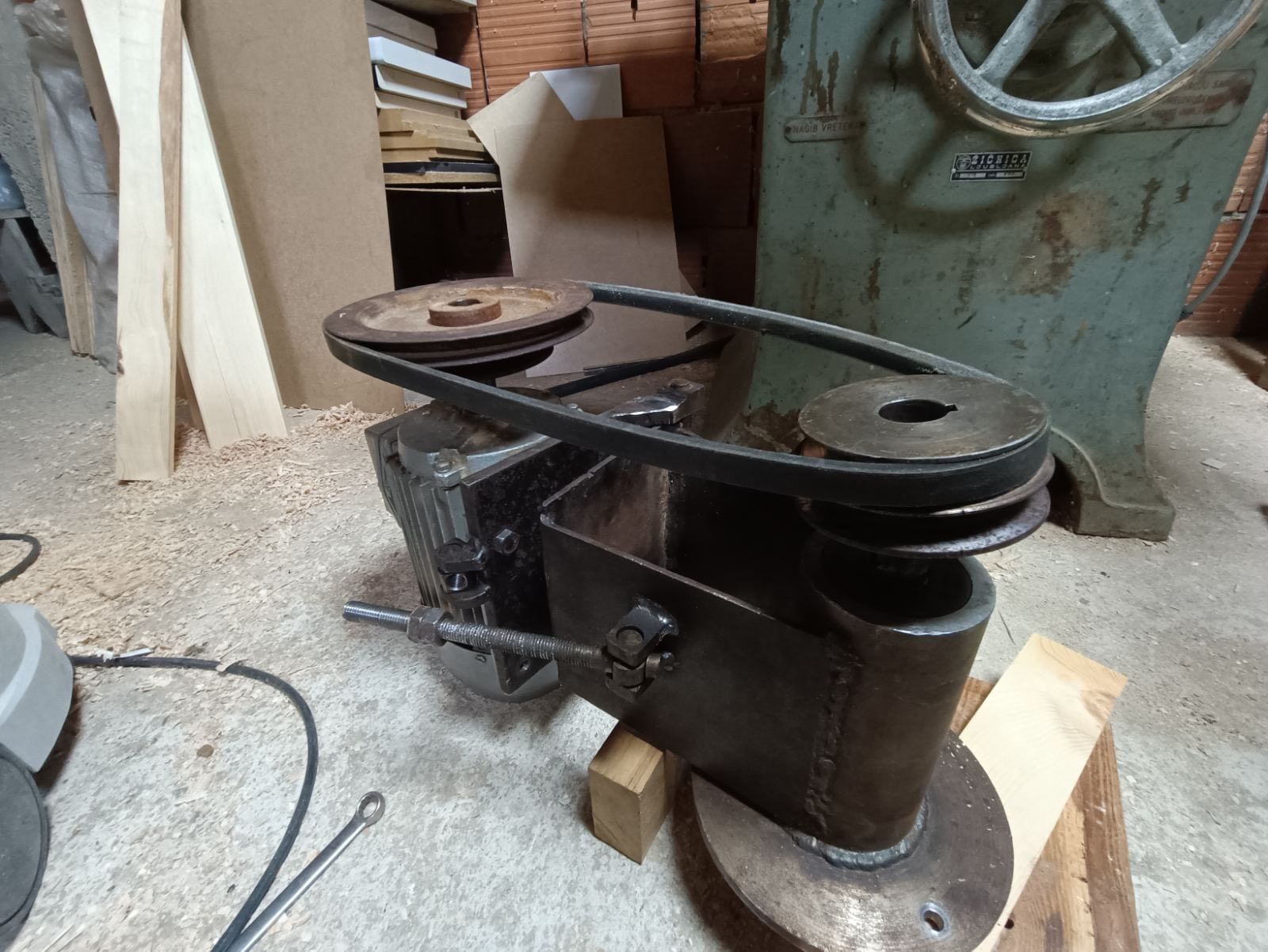

Posto je sve rasklopljeno, morao sam da postavim ovako naopakao. Sve ovo se montira ispod metalne ploce. Navojna sipka sluzi da yategne kais. Ukoliko treba jos slika,recite iz kog ugla odogvara i ja cu slikati.
Re: Прегревања ременице и каиша
Ne ide takav kaiš na frezer....po slici bi rekao da je širine13mm...
Trebao bi biti nazubljen ili manji,tipa 11mm širine
Čisto sumnjam da je to fabrička izvedba...
Meni dleuje da je kais premali, ne da je preveliki (upada u remenicu dublje od spoljasnje ivice remenice, pogledaj drugu sliku)
Ajd ovako...
Posto je ovaj sklop sa trece slike, maltene nezavistan, to jest sva podesavanja su na njemu... motor i spindla su tu...
Sastavi ga kompletno, vrati kajle, sve sklopi kao da ces da ga ubacis... zategni kais koliko mislis da treba, pa onda slikaj.
I probaj da slikas sto je vise moguce "pod 90 stepeni" odozgo, sa strane... da bi izbegli deformaciju slike zbog ugla.
ovako... deluje kao da je na trecoj slici deo kaisa koji je blize deblji bar 1.5 put a to sigurno nije, uglovi su deformisani...
Npr.. nikada ne bh pomislio sa trece slike da je remenica na motoru dva puta veca od one na spindli. Deluje ko da je tipa X 1.2 ili tako nesto.
Znaci slikaj direktno odozgo pod 90 stepeni u odnosu na remenice, direktno sa strane, pod 90 stepeni u odnosu na ravan koja prolazi kroz spindlu i koroz osovinu motora... ko da pravis tehnicki crtez...
Naravno.. ni malo nece da skodi ako se na slici nadje i nekakav lenjir, da bi imali osecaj stvarnih dimenzija. Ovako... ovo moze da bude i 13mm kais, ali i 20mm kais. Jednostavno nemamo referencu u odnosu na koju da poredimo.
Da li je to sve izvađeno iz frezera na slici,ako jeste koji je i koja oznaka?
Deluje mi motor mali u odnosu na remenicu,deluje mi da je to sve karabudženo .....

Jeste skarabudzeno,neko je to pravio. Motor je snage 2.2 kW.
Mislim da sam resio problem, nisu remenice skroy bile u ravni, nisam prvi put dobro prekontrolisao. Sad se malo greje kais, sto bi trebalo da je normalno. Ono sto se opet javlja je miris kaisa prilikom startovanja. To nikako da nestane.
