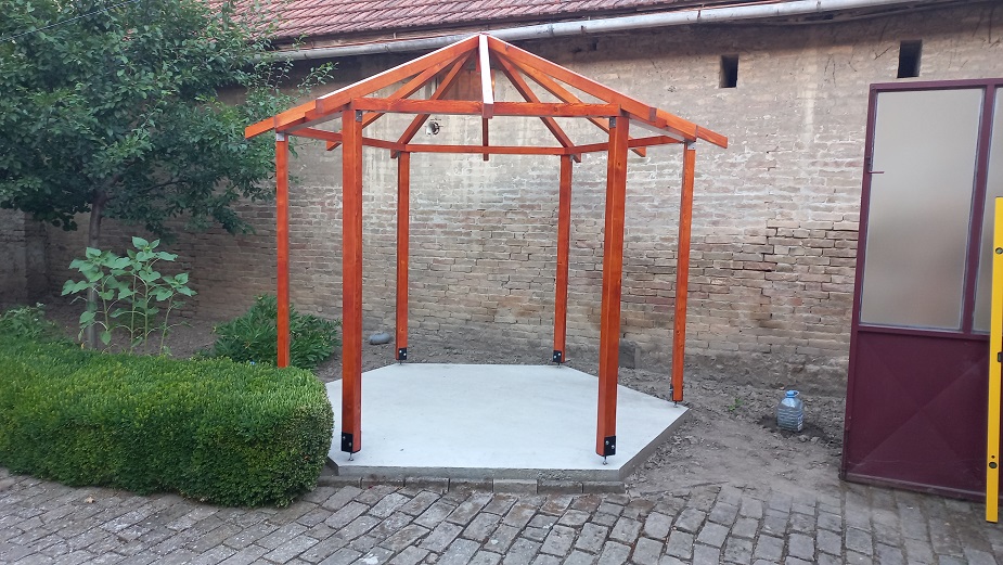

Post by malli »

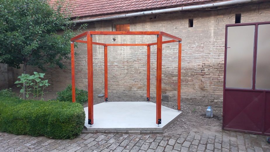

Moj pokusaj ja ovako nesto nisam nikada radio, svo drvo je od paleta.
Re: Letnikovac
Rekao bih da ovde fale kosnici, da ukrute konstrukciju, kako ne bi mogla da se upreda.
Inace... lepo uradjeno.

Post by malli »
Svaki kosnik saka zivaca bice i to.

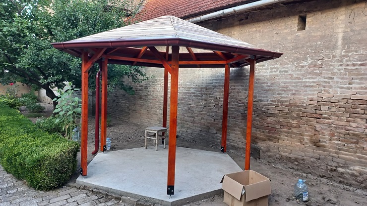

Post by malli »
Evo i dva kosnika i dascanje.
Posts: 3732
Re: Letnikovac
Kosnik izmedju suprotnih rogova moze bitno da ucvrsti konstrukciju, ako za time ima potrebe.
malli
Posts: 105
Joined: 03 Jun 2011 23:18
Location: Indjija
Re: Letnikovac

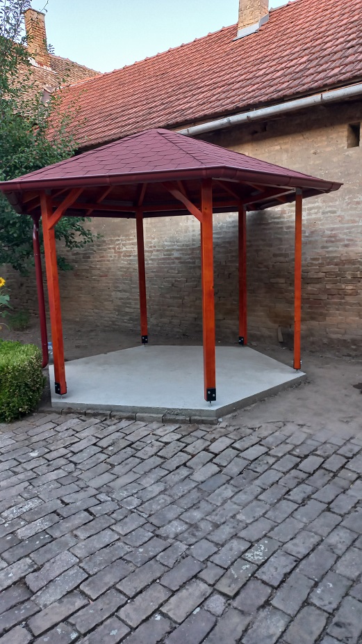

Post by malli »

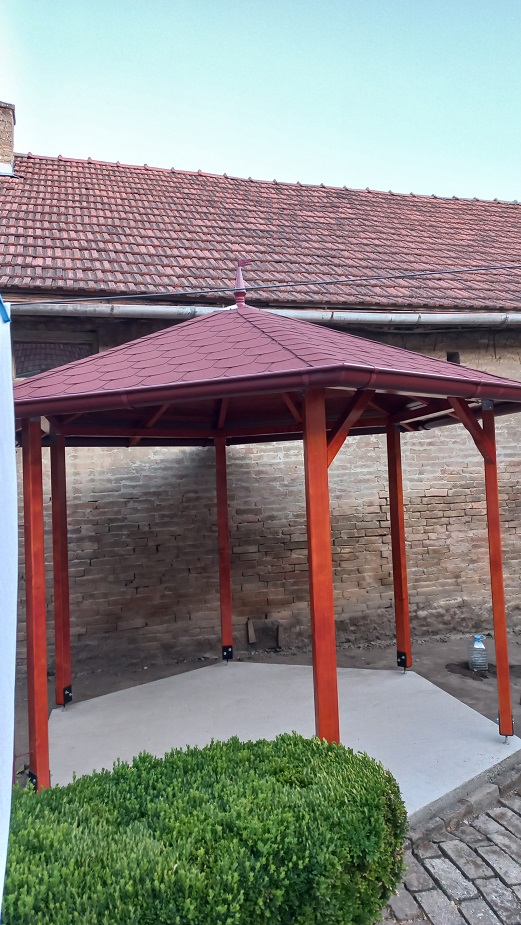

Postavljeni oluci i folija.
Re: Letnikovac
Lepo... :dada:
Jedino bih ja kosnike stavio na neko drugo polje, recimo pozadi do zida.
Cisto... tamo ce se manje prolaziti, pa su manje sanse da smetaju.
Posts: 5396
Re: Letnikovac
Ta dva kosnika ništa ne znače na toj konstrukciji,nisi poništio sile....

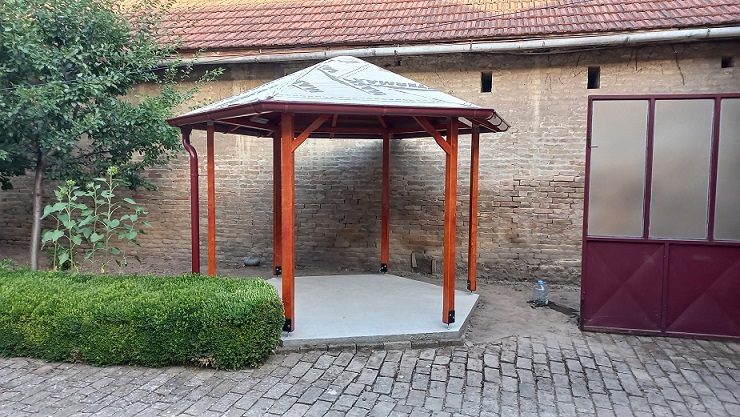

Post by malli »

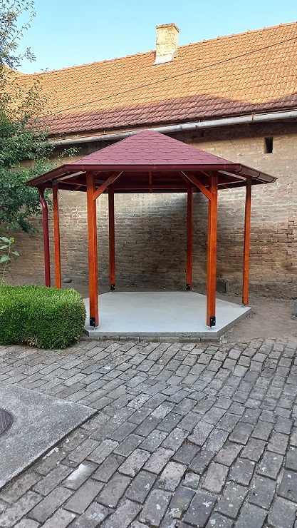

Stavljena i tegola.
Re: Letnikovac
:clap:

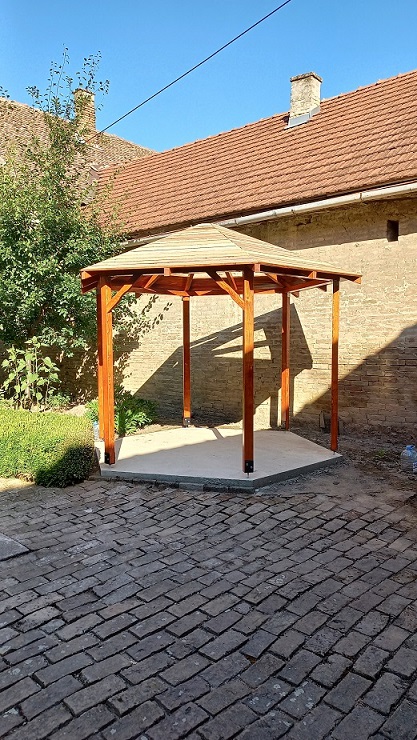

Post by malli »

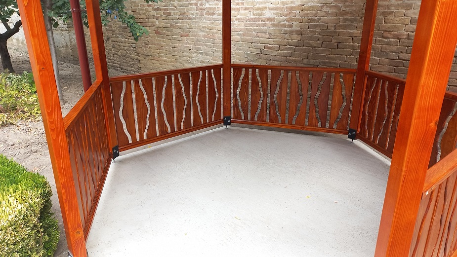

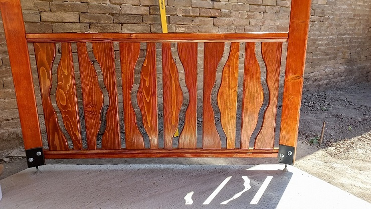

I ograda je gotova.
Re: Letnikovac
:clap:
Posts: 5396
Re: Letnikovac
Odličan fazon kad ti fali daske za ogradu :D
Svaka čast!!!

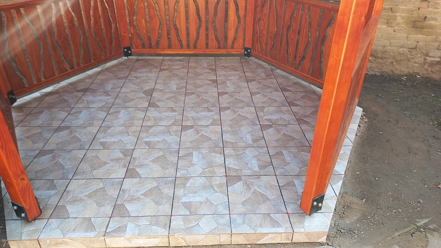

Post by malli »
Postavljene plocice.
