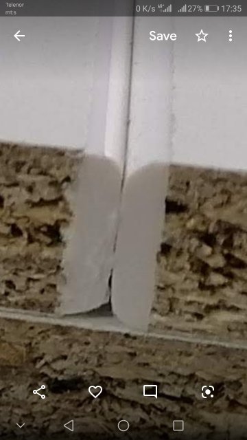

Inače, i Elgrad je počeo ozbiljno da fušari.
Pogledaj ove radijuse, uporedi gornji i donji.
Tačno si mogao da zarotiraš ove šlajfne i gotovo da dobiješ onaj bez runda na spoju :)
To ustvari nije ništa neobično. Mašine se ne održavaju redovno, noževi se ne oštre na vrijeme i kad tad ćeš dobiti lošiju turu. Nekad zažmiriš na to i okreneš ružnu stranu da se ne vidi, nekad vratiš i to ti je to. Kod nas je to normalna stvar, a ne vjerujem ni da je okolo drugačije.
Posts: 3732
Ovde ima firmi koje to teraju do perfekcije a ima i gorih od ove.
Ovo je pravi primer potpunog zapostavljanja odrzavanja. Ni jedna ni druga strana nisu kako treba a sve na masini je ispravno :tillfreds:

A ne znam, inače sam sa elgradom jako zadovoljan. Ne znam za bolje zapravo. Jednom sam samo dobio dasku koja je bila naopako kantirana, i tu i tamo se desi da daska fula milimetar ali to je zanemarivo. Sve u svemu što se tiče naručivanja, ponude i recimo transporta barem ovdje im nema ravnog.

Koliko ja kapiram, Elgrad je prilicno velika firma, sa puno pogona po razlicitim mestima...
Tako da oni u Djakovu mozda fusere, a oni u Cakovcu rade super, ili obrnuto.
Kao i svuda, jako zavisi od konkretnih ljudi u pogonu.
