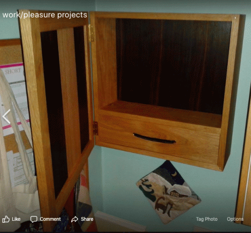

Post by Ana Blackwell »
Ovo je moj Zulu medicine cabinet unutra 30x30cm - moj dizajn hrvatski hrast, ebonovina i hrast furnir, i kozna rucka na fioci - isplela sam sama pletenicu od koze a unutra su mi prolazili kroz africke kamencice.magnet zatvaravrata

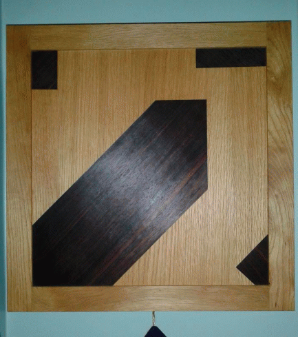

Zulu medicine cabinet - moj dizajn spolja

Ana Blackwell
Posts: 22
Joined: 30 Jan 2020 13:43
Divno, mnogo se zahvaljujem.

Post by kriviekser »
poklopac kutije po sredini ima liniju, to su delovi daske u spoju da godovi budu simetrični, ili furnir?
Ana Blackwell
Posts: 22
Ram od vrata je od hrasta a sve napred i pozadi furnir hrasta i ebonovine, a unutrasnji zid police samo furnir ebonovine. Lepo izgleda al su mi se smrzli prsti jel sam morala da radim pod jakim ventilatorm da mi ebonovina ne bi ulazila u hrast i bojila ga.
