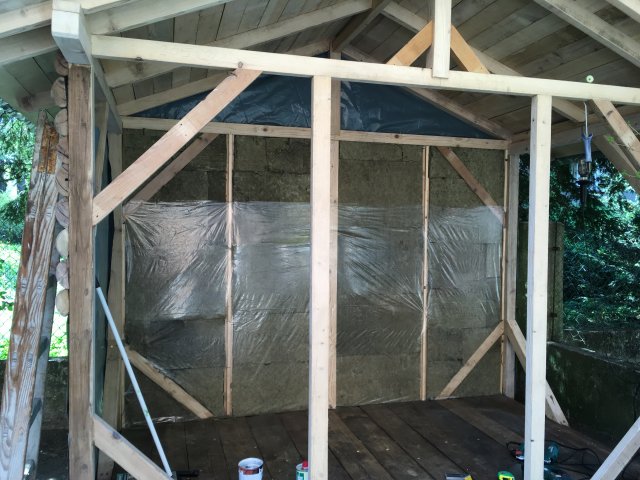

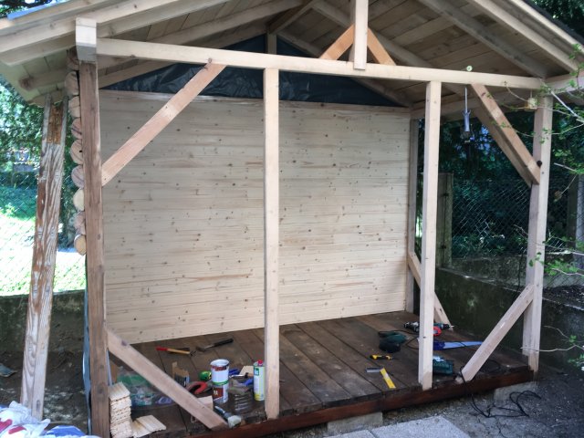

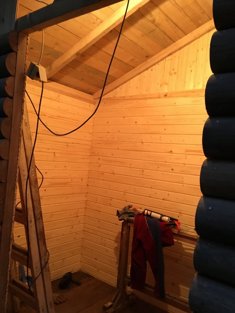

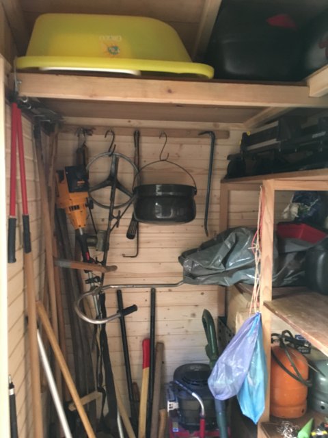

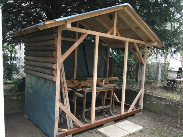

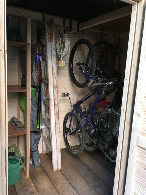

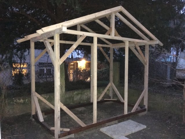

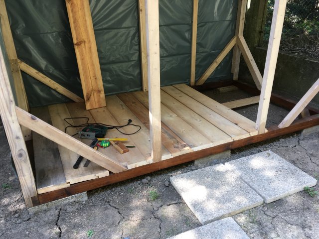

Još jedna reciklaža...
Nije baš stolarski rad, al je drvo.
Prije slaganja radione u garaži bilo je neophodno maknuti dio stvari iz garaže. Odlučio sam u dio vrta koji je tradicionalno zarastao u neko grmlje ubaciti vrtnu kućicu.
Naravno opcija kupnje gotove kućice ne dolazi u obzir, pa je opet bila aktualna reciklaža materijala koji je preostao od gradnje.
ovako nekako je to išlo....
Kostur od greda 8x8 položen na betonske kvadre.
Pod je napravljen od falcanih fosni
krov je samo podaskan i još čeka lim, a vanjska strana je obijena bukovim poluoblicama koje je stari dovukao tko zna kad i tko zna odakle? Mislim da su to zapravo ostaci od ljuštenja furnira? Nisu jednake, pa nikakvo križanje nije dolazilo u obzir.
Zidovi su popunjeni raznim ostacima izolacija koje sam mogao ili baciti ili potrošiti bilo gdje. Fino je popunilo prazninu u zidu da se živine ne nakote. Ne ,enije grijana kućica.
Unutrašnji zidovi su obijeni u lamperiju. Da, tu sam se isprsio. Nije bilo na lageru za reciklažu.
Jedini stolarski dio su vrata. Dve štafle i uklade od lamperije.
Par polica, vješalice za bicikle... Unutrašnji tlocrt je 150x300.
Na kraju to izgleda ovako... Fali još pokrov i jedna oblica ispod vrata. ...zapravo sad fali samo pokrov, ovo su stare slike.
