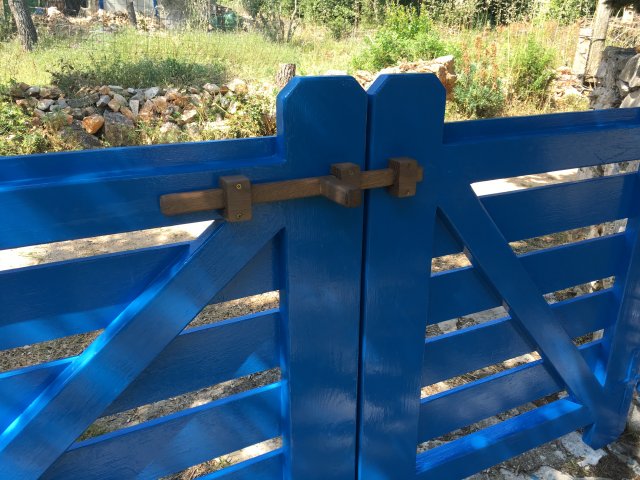

Napokon sam napravio vrata za viksu zbog kojih sam kupio onaj Einhel diker i abrihter koji sam zamijenio za Zipper.
Ovo je zapravo bio i test za taj stroj.
Korišteni materijal su stare fosne koje koje su nekad bile improvizirana polica u garaži i nešto dasaka koje su ostale od sanacije krovišta. Uglavnom, kvrga do kvrge i još jedna pita od govana :D
Ipak, taj mali stroj se pokazao koristan i sasvim solidno odradio. Vertikale vrata su 150mm široke i dužine 1050mm i to je bila muka poravnati zbog puno kvrgi koje su velik zalogaj za taj stroj. Ostalo je u profilu 80x30mm i to je išlo bez problema i na dužinu preko 2m. Nisam slikao sam proces, a i nije neko čudo vrijedno slikanja.
Sve je spojeno na utor i pero, zalijepljeno, zašarafljeno, prekitano, okupano u lanenom ulju, par temelja i završeno emajl lakom, pa dok traje, traje.
zasuni su ovaj put drveni
Zasune sam ostavio natur i namakao u lanenom ulju. Kad više nije pilo, dobro navoskao. Pretpostavljam da će to prvo otići, ali nije neki problem napraviti nove.
Velika su malo većeg raspona , pa imaju puni križ.
Staro za novo :)

Okviri s kosnicima su spojeni na utor i pero. Ima s tim dosta zajebancije, ali bez obzira na to meni su te cijene koje sam dobio sulude. Glupo mi je tu nabrajati tko je dao ponude, ali bile su cetiri u gore navedenom rasponu. Izgleda da bi tu svi samo kuhinje sklapali, od masiva im se smrkne. Daske s prednje strane su zalijepljene i zasarafljene upustenim sarafima, a sarafi su prekitani epoksidom.

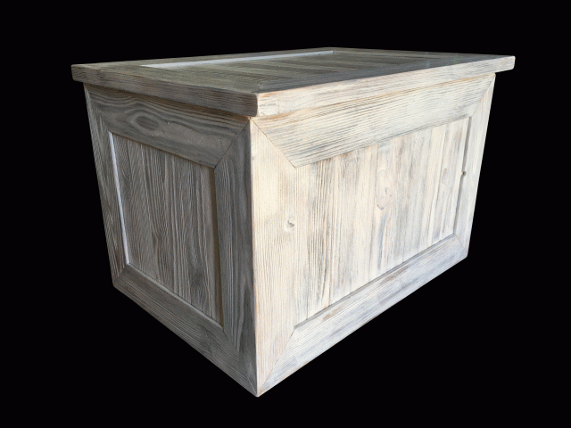

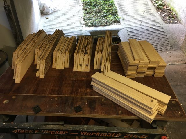

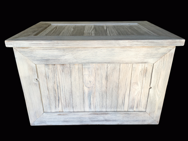

Kod mene sve ide naopako. Spremam se u gradnju kamina u vikendici, pa sam odlučio da je najvažnije prvo napraviti kištru za drva. Mislio sam ubiti jedno poslijepodne, a onda sam došao na ideju da ne koristim za spajanje ništa osim ljepila i da sve bude spojenu u ger., Onda mi je još palo na pamet da ne bi bilo loše da to bude nova "stara" kištra. Nisam nikad radio shou sugi ban, pa rekoh aj da i to probam. Neravno da sam ubio par dana, a ne jedno poslijepodne. Evo par fotki...
Dimenzije kutije 70x45x45
Materijal: reciklaža
Elementi
Paljenje
Spojeno, prije bajcanja
Bajcano. ...ako nađem neki zanimljiv okov, možda ju još malo nakinđurim
Sad pitanja...
ovaj završni bajc je belinka lak lazura (mislim da je Belton). Nijansa mi je ok, ali bi stavio još laka preko toga. ...Koji lak može na taj bajc?

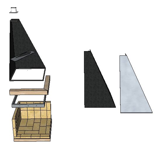

Spomenuo sam kamin, pa ajmo sad na to.. ...ovo je više metal nego drvo.
Zidano ložište veličine metar puta metar je u kutu sobe. Na to bi trebala doći limena napa koja se spaja na dimnjak.
Evo skica da steknete dojam...

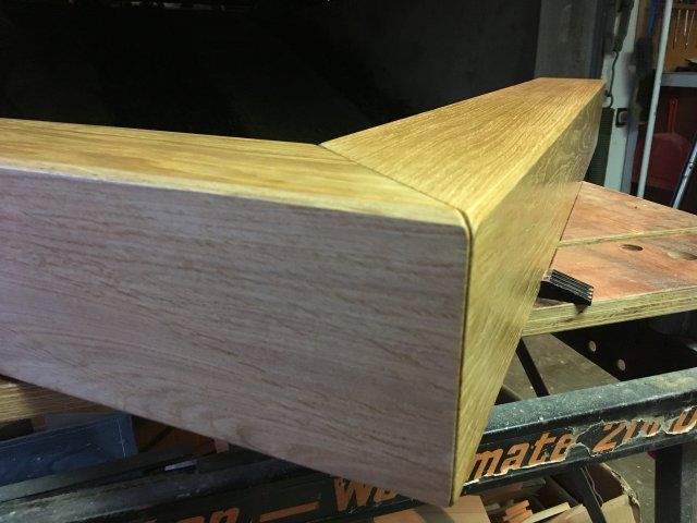

Za vijanc sam složio šuplje grede 12x12cm od hrastove daske 25mm s dodatnim ukrutama unutar grede
S ovim spojem je bilo muke. Moja ger pila reže službeno do debljine 60mm, pa sam ja glupo zaključio da može rezati obostrano, pa će odrezati 12cm. Naravno da to nije tako, pa sam kilavio 4 rezanja. Sreća da nije bila puna greda kako je prvo bilo u planu, jer to ne bih imao s čim odrezati. Ovako je ispalo skroz ok.
Opet pitanje... Nije drvo, ali možda netko zna? Kamin ima limenu napu s dvije stjenke od kojih bi ova vanjska trebala biti svijetlo siva. Jedine farbe otporne na visoke temperature koje nalazim su crna i srebrna. Ima li netko ideju gdje da tražim? Ima lakova za radijatore, ali opet samo bijeli i smeđi. Može li se u taj bijeli dodati malo nekog crnog pigmenta da dobijem svijetlo sivu?

Kad si trazio ponude za vrata si pitao majstore u okolici zagreba ili u okolici vikendice?
Ova plava boja na vratima se bas dobro uklopila u ambijent. Koja je to boja? Cime si farbao?
Bagrovinje
Posts: 169
Joined: 25 Nov 2011 20:05
Post by Bagrovinje »
Trazio sam u zagrebu. Kuca je na otoku Ugljanu, a tamo nema sanse naci nekog. Te ponude su ocito bile samo da me se rese.
Farba je kemolux emajl lak sifra L435.
Skure su takve plave vec 40 godina, samo smo nekad sami mijesali boje, a sad je ta plava postala in, pa ju imaju u ponudi.
Posts: 3733
Bagrovinje wrote:...
Imas vatrootporne boje u spreju, znam da ima sivih, crvenih,...farbaju ljudi izduvne grane na kolima i sl.
Mozda da preprskas preko neko vatrootporne postojane boje (nije da mnogo poverenja imam u taj sprey)
Potrazi boje za kocnice. Ima ih u bas drececim nijansama crvene, zute, fluorescentne...
Sa druge strane, ako boja hoce da se mesa sa pigmentom, ne vidim neki razlog da to pravi problem na temperaturi. Problem je u najvecem broju slucajeva u "smoli" to jest vezivnom delu farbe koji ne moze da izdrzi temperaturu. Pigmenti tipicno mogu da trpe i 1000 stepeni.
Sto se tice sanduka, u sustini mi se svidja, i stolarski deo... svaka cast :buga:
Ali mislim da si ga nacisto upropastio ovom imitacijom izbeljene farbe, koja znam da je moderna al mi tako ide na... (moderna je i Kardasijanka, al svi znamo sta je u sustini)
Ako si vec hteo da to bude bas "ko nekad", trebalo je da koristis mlecnu tj kazeinsku farbu, koju ili kupis napolju, ili pravis sam.
Druga varijanta je da predjes samo firnajzom.
Treca da predjes feroacetatom pa onda firnajzom.
Al ova imitacija izbledele farbe, na kojoj se vidi da je imitacija iz aviona.... izvini, ali izgleda skorojevicki.
Bagrovinje
Posts: 169
maricaiivica wrote:Imas vatrootporne boje u spreju, znam da ima sivih, crvenih,...farbaju ljudi izduvne grane na kolima i sl.
mbole wrote:Potrazi boje za kocnice. Ima ih u bas drececim nijansama crvene, zute, fluorescentne...
Raspitao sam se danas kod proizvođača. Unutarnje stjenke nape ću pošpricati termostal lakom (chromos do 600C) , a vanjsku (vidljivu) prvo isto termostalom, a preko njega njihovu boju za radijatore koju oni mogu miješati po RAL-u. Ta vanjska se neće tako jako grijati , pa kažu da bi trebalo biti ok.
mbole wrote:Sto se tice sanduka, u sustini mi se svidja, i stolarski deo... svaka cast :buga:
Slažem se za bijeli bajc. Da stoji sama za sebe ostala bi natur, ali mora se uklopiti u kuću uz drugi namještaj. Obzirom da se stari davno zaigrao s drvetom po kući, pa već ima previše nijansi raznog drvlja, sad mi odgovaraju svijetli komadi namještaja.
Veću grešku od farbanja sam napravio četkanjem pregrubom drot kefom. Za ovu kutiju se to na kraju pokazalo super , ali za neki drugi komad bi bio popriličan zajeb. Trebala bi biti neka skroz meka četka. Probao sam i s običnom plastičnom i bolje je ispalo. Nisam to nikad radio, pa se treba malo poigrati dok ne skužim koliko jako treba spaliti i koliko jako četkati. Na kraju, ja sam zadovoljan kako je ispala boja.
Slike gore su malo spaljene pod neonskom lampom i s još mokrim bajcom, pa nisu baš realne. Evo par slika suhog bajca s dnevnog svjetla. Vjerojatno ću napraviti još neke drvene ručke i to je to. ...googlam kazeinsku farbu i fero acetat, jer teško je koristiti nešto za što nikad nisam čuo. ;)

Jako lepa kutija , fino je ispalo stvarno .
