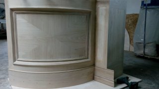

Evo nesto i od mene da se upisem u klub ))
Post by Deki-sd »
Toliko za sada
Pametan covek trazi resenje,a budala opravdanje

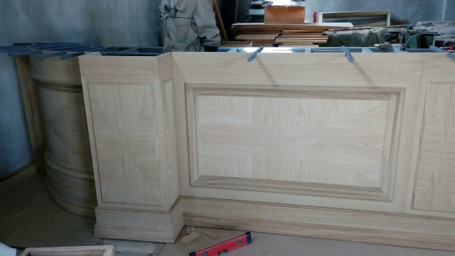

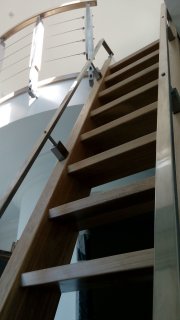

Zdravo Deki, upis'o si se :)

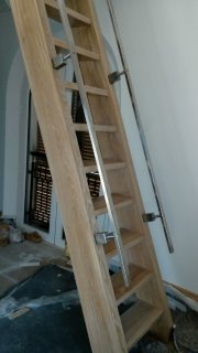

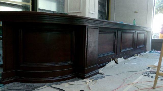

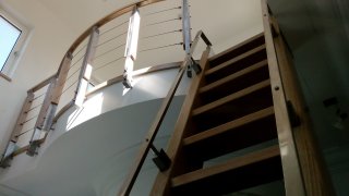

A sto nisi izlakirao te elemente pulta pre ugradnje ? Zar ces to cetkom da brljavis ?
I te merdevine su jako strme, bilo bi daleko bolje da su iz dva dela, sa podestom.
svaka cast :prsgore:
lepo ce da cucne taj furnir na ispunama ,da li je naknadno lepljen posle krivljenja ispune ?

Lepo.... Nego ajd ako nije problem slikaj lajsnu oko tablica u krupnom planu. Bas me zanima kako izgleda

Na sta se lepi furnir jel medijapan u pitanju ?

Dobro vece svima.
Da pojasnim malo.Merdevine nemogu nikako drugacije da se izvedu problem je sto je to prostorija oko 8 kvadrata sa petoro vrata
troje balkonskih ,ulaz i kupatilo.rastojanje od zida do pocetka merdevina je oko 60 cm.
Mozda se na slici nevidi vrata od kupatila su otprilike ispod merdevina malo izad.gore na galeriji je koristan prostor od oko 5 kvadrata to jest samo krevet.i komodice sa strane.

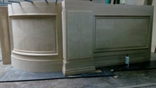

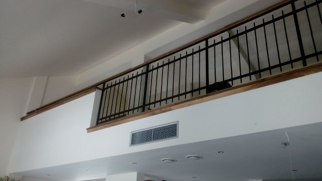

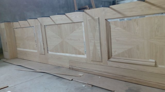

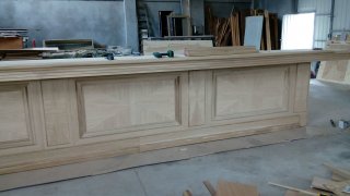

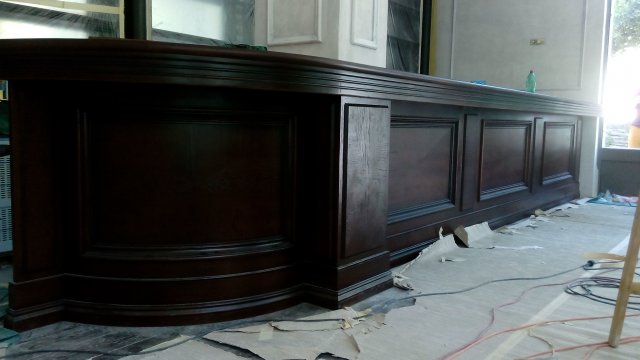

Sank pult je uradjen i postavljen na mesto. Duzine 9 metara
radjen na metalnoj konstrukciji kao izolator izmedju konstrukcije i da kazem glavnog materijala stoji usb ploca 9 mm (sper ploca 10 mm ) lepljen hrastov furnir u intarziji(trouglovi )
ploca sanka radjena od mdfna kojoj je zalepljen kamen debljine 2 cm sa lajnom hrastovom.20*4 cm
Lucne lajne su laminirane savijane po sablonu(laminati od oko 5 mm a zatim kopirom na frezeru ispravljene.intarzija na lucnom elementu je prvo zalepljena a zatim savijena
Ako nekog nesto jos interesuje pitajte ..neznam sta bih jos napisao
Sto se tice bajcovanja i lakiranja,prvo je uradjena suva montaza po sablonu .(zato na ovim slikama to nije uradjeno )kad je sve bilo potpuno u redu onda se bajcovalo i lakiralo

venzinatiko wrote:Americki ,svaka cas' 😊
furnir je lepljen na brezov sper 10 mm

art of wood wrote:svaka cast :prsgore:
furnir je lepljen pre savijanja

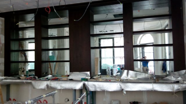

Ovo je u nekoj kafani/restoranu? Uslikaj kad počne sa radom da vidimo u punom elementu. Inače, super je ispalo

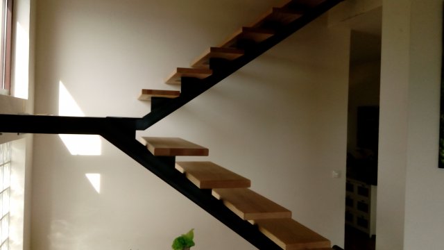

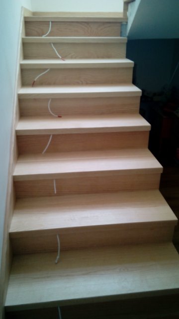

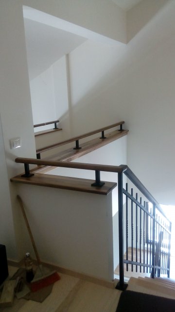

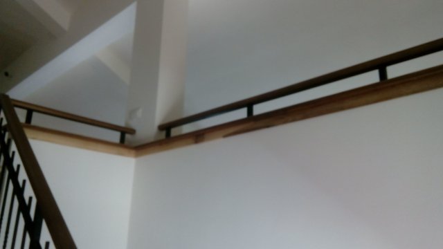

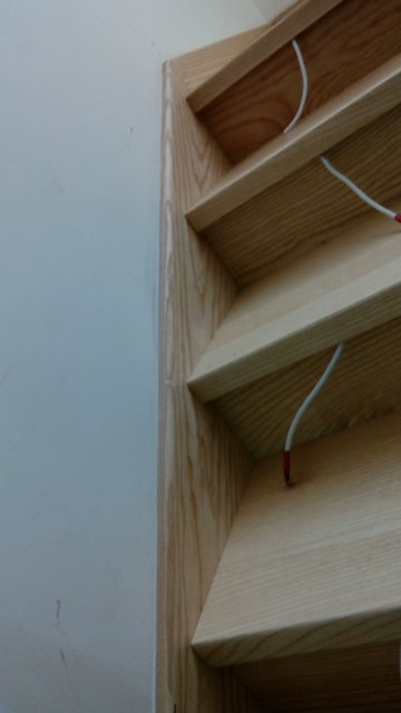

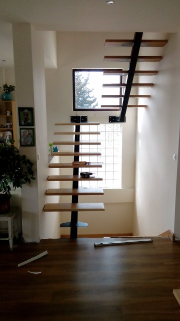

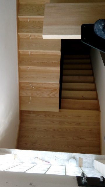

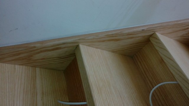

Evo jos malo radova da pojacamo :D
Stepenice od jasena,sa kombinacijom klupice od oraha moga druga majstor Mladje (koji nije na forumu i moje malenkosti :D

sta je stepenica na jednom mestu :D
lepo odradjeno :prsgore:
lep jasen vise volim da radim s njim nego s hrastom

Hvala.Da i ja takodje volim jasen,ima specifican miris mada mi se ponekad nesvidja kad se radi u natur ima dosta razlicite nijanse ...:D
mada sve je lepo ako je drvo:D
