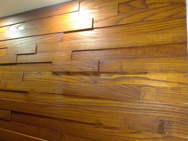

Moze i na zid i na plocu mdf ,sper....nebitno caka je sto nemere postoljem lepo da se odradi ovo je krpicom milesijev imrenant (ekstra svar)

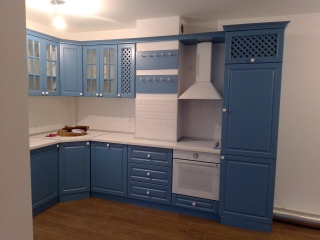

Kuhinja bombona :)
Meni cudno nesto oko plafona :ironisk:
I meni je ...iz nekog razloga je tu ta greda od gipsa s led rasvetom...trebalo bi spustanje plafona da prati oblik kuhinje ali niko nije nasao za shodno da se konsultuje sa stolarima😬 kao i u vezi drugih stvari ...za ovakav oblik kuh je zaslužan i protocni bojler za centralno koji zivi u tom visokom ugaonom elementu
Nema glavnog izvodjaca radova a ni crteza pa svaki majstor ostavi svoj pecat na enterijeru ...
crtez kuhinje sam uradio u februaru i ostavio musteriji ali ga gipasar nije ni pogledao kao ni električar a bogami i majstor za plin...
Na kraju uvek najebe stolar😂

Odličan rad. Nemoj zaboraviti maknuti podupirač šanka :D I bojim se da majstor koji održava bojler neće biti presretan kad ovo vidi ;)

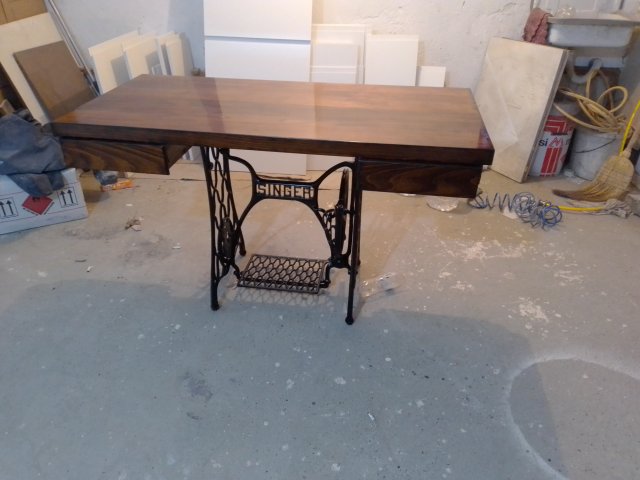

Sta je finis?
zavrsni je pu lak50%sjaja ilva....dva puta podloga ....parena bukva ,kiizna ojacanja na ploci su nosaci fioka, fioke drvene ....paljeno drvo brenerom da izrazi godove kojih na bukvi nema ::navodnici:: ...pijateljica nervozna.... pa joj ovo pase kao pisaci sto ,moze do mile volje da mlati nogama jer singer je to :D

Sta sam ja kriv? :P
Otkud znas kave ima noge ...mozda ti se svidi 😂

Puno truda je tu uloženo, šteta što ukupni doživljaj kvare neadekvatne ručkice. Ne sviđa mi se ni inzistiranje na profiliranju fronte ispod pećnice. Po meni, boje bi bilo sa ravnom frontom. Ručkica na sredini fronte hladnjaka mi bode oko više od ostalih. Zašto sokl ispod hladnjaka nije integriran u sokl desnog kraka?
Kruna iznad gornjih ormarića je izvedena savršeno, zašto sokl nije?
Crijevo nape će dodatno pokvariti vizualni dojam, nije li se drugačijim dizajnom to moglo izbjeći?
Ladičar u kombinaciji s ovim iznad i/ili iza njega izgleda nadrealno, Slutim da postoji logično objašnjenje...
Ćorav sam pa ne vidim dobro ploču za kuhanje. Ako je stisnuta između hladnjaka i stupa/dimnjaka, predviđam problem jer će se posude većeg promjera gotovo dodirivati s ormarom hladnjaka.
Kasno je i umoran sam, možda ne vidim sve kako treba...
Vidiš sve kako treba😬
Kuhinja uradjena kompletno po zelji i dizajnu musterije, do detalja....
Grejna ploca ugradjena u 60cm prostora zato su i stavljene uske zavrsne alu lajsne .Tehnički tesko izvodljivo ,nesto sto se ne radi,nesto sto nije praktično....
Bilo je nacina da se sakrije to crevo od aspiratora ali nije prošlo kao i prostor sa grejnom plocom....
Sokle su na zabice ispod ugaonog i elementa friza nisu na svom mestu samo su prislonjene ......
Fioke su drvene dubine 15cm na drvenim klizacima tu su ukrasa radi kao i nadrealno kacenje solja na zid ,neko je mogao te ventilacione cevi da ubaci u zid ali takva vertikala ide kroz sve kuhinje u zgradi .
