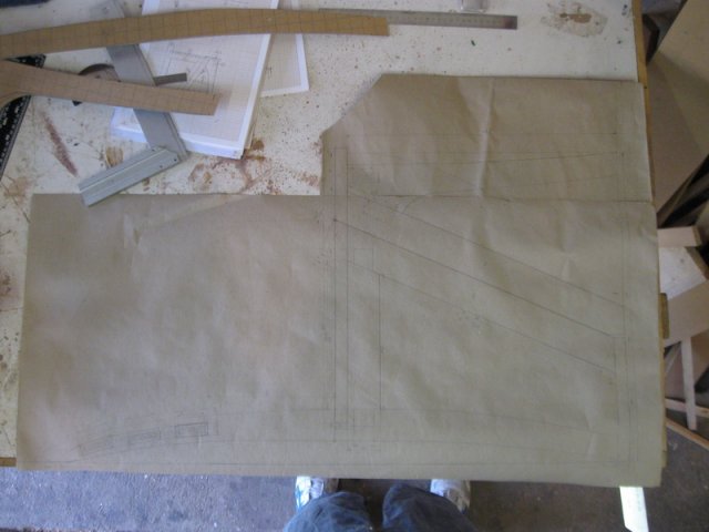

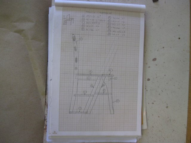

Prvo crtez ugrubo na papiru...
Pa u razmeri 1:1

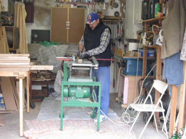

Abrihter - diht..

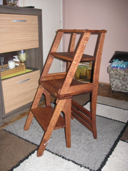

I evo kompletno.. Tung ulje 5 - 6 slojeva (malo sam se zabrojao) imam nameru da udajim i vosak preko za nedelju-dve kad se lepo osusi. Bajc Sayerlack 07 i 87 u odnosu 1:1.
I na kraju, rasklopljena varijanta.
