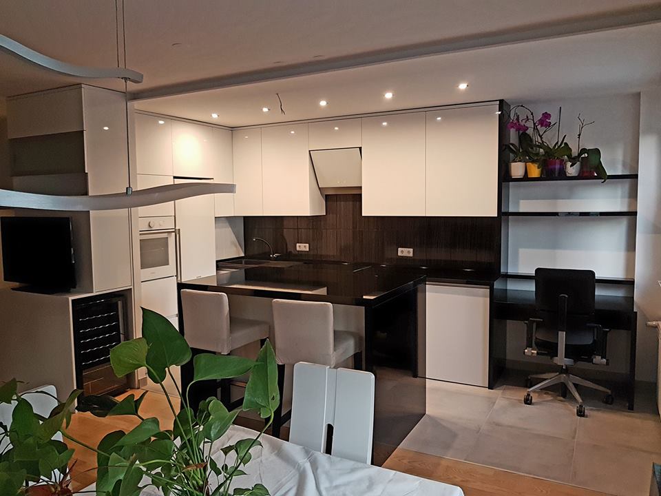

Kako si rijesno ventilaciju za frizider u ovoj crno bijeloj kombinaciji?
Svaka im cast na ideji, a i tebi na izvedbi.

kuhinja je isto medijapan?
Posts: 1187
Kuhinja je iz druge priče, fronte od akrila, radna ploča rađena po mjeri, širine 66 cm.

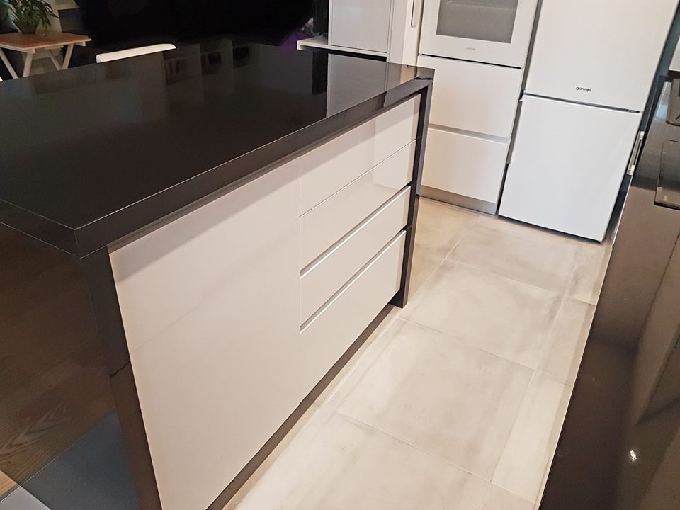

izgleda odlično.
aha, a kod donjih fronti na otoku i ispod pećnice je stavljen gola profil? jer činilo mi se po slici da su fronte na gornjoj strani rezane pod 45.
radna ploča po mjeri? to su dva akrila prešana pa kantirana?
Posts: 1187
Gola profil je umetnut, tako je. Ploča je od medijapana na koji je prešan laminat - ultrapas pa kantirana.

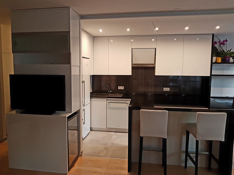

Gledam slike pa me bas zanima i moram opet ponoviti. Kako si izveo ventilaciju toplog zraka iza frizidera?
Posts: 1187
niša je dubine 75 cm ijoš je pomaknut 15 cm naprijed pa ima iza prostor od 30 cm. S desne strane je odmaknut od zida 7 cm pa se ventilira bez problema

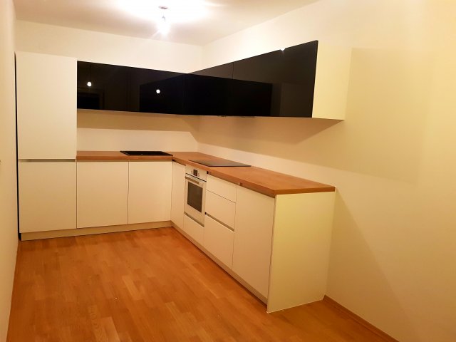

Kuhinja, dole bijeli PET mat, gore crni akril sjaj...
